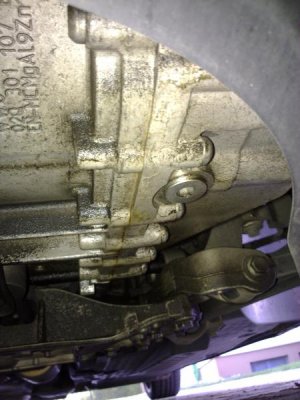

Tach Männers!
Ich hab die Tage festgestellt, dass sich am Stammplatz von meinem dicke.:Rchen Ölflecken auf dem Boden gebildet haben!
Farbe und Geruch nach war recht schnell klar, dass das kein Motoröl ist.
Schöne Kacke!
Also ab zum :)...
...beim :) die Kiste auf die Hebebühne und siehe da: am Getriebe tropft's *schock*
Der Service Meister meinte: ungewöhnlich/nicht so gut/oh oh
Folgende Schritte bzw. weiteres Vorgehen wurden beschlossen:
  • nächsten Mittwoch wird erst mal gereinigt...
  • nach 1-3 Tage immer wieder kontrollieren, um festzustellen wo, was, wie stark tropft...
  • und dann mal sehen... ??? *noahnung*
Folgende Aussagen/Vermutungen wurden vom Meister getroffen:
  • Reparatur kann unter Umständen mehrere Tage dauern
  • kein bekanntes Problem
  • sollte nicht sein
  • die verlängerte Neuwagen-Garantie (hab den .:R mit 4 Jahren Neuwagen-Garantie gekauft) bezahlt nix, wenns nur eine defekte Dichtung ist 8-( nur wenn das Getriebe voll am Arsch ist 8-(8-(8-(
Diejenigen unter euch, welche auch schon vom Defekt-Teufel geplagt wurden (also fast jeder) können sich wahrscheinlich vorstellen, was ich gerade denke.
Ist irgendwie ne Mischung aus "wird schon net so schlimm sein", "verdammte Mist-Kist" und "die Karre kommt weg".
Ist das die Qualität, die man von VW erwartet? Noch dazu in der Preisklasse und bei dem Alter/Kilometerstand? NEIN!!!
Nichts desto trotz würde ich mich über ein paar Kommentare von euch freuen (Was/Wieviel/Garantie/weiteres Vorgehen)
Hier sind noch die Daten zum .:R
EZ 04/2007
~55.000km
Handschalter
Motor/Getriebe ORIGINAL (NO TURBO, NO KOMPI, NO ***!!!)
Und noch ein Bildchen:

Na toll bei den Km sollte da nix tropfen.Garantie müsst die rep aber bezahlen bist ja noch unter die 100 tsd .Komisch???*schock*:-/

Instandsetzung muss man vorher mal mit dem VVD (Volkswagenversicherungdienst)abklären geht ja telefonisch(würde halt für eine andere FGST zum Test mal anfragen), im zeifelsfall gibts halt ein neues ! , dann hast eben keinen Vortrieb mehr gehabt, solche Möglichkeiten gibts immer, die verkaufen Dir bestimmt lieber ein neues als dein jetziges zu öffnen.Vielleicht ist es ja auch nur ne Kleinigkeit Kopf hoch.

wo ist dein Unterbodenschutz?

Hi so nun hat's meinen r auch erwischt.Heute die Öl Lache in der Garage entdeckt.zum freundlichen Gefahren Resultat 1000€ kostet die Reparatur da alles zerlegt werden muss um ans getriebe zu kommen.
Naja nach 93000 km ist's noch verkraftbar,hatte ja sonst nix am Auto dran.
Selbst die ersten bremsbeläge sind noch drauf lol.
