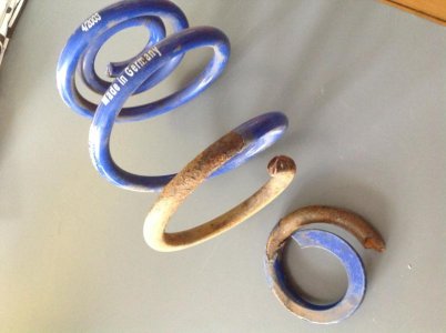

Bei dem Pss9 b16 iss das genau das gleiche Spiel wie beib den original Federn. Die scheuern unten den ersten Gewindegang auch schon leicht durch, der als erstes zusammen gedrückt Teil der Feder und Wasser und Wetter macht den Rest. Bei mir habe ich nur gemerkt damals, als das zweite Stück bzw zweite Seite das Stück Feder rausgefallen und auf den Boden gefallen ist in Rostock. Optisch siehst du erstmal von aussen nichts, weil beide Seiten ja gleich aus sahen. Gefahren ist er auch noch ganz normal. Erst der Freundliche hat mir denn gesagt nach dem er runtergachaut hat das beide gebrochen waren. Hier mal nen Foto vom der ori Feder...

Meistens hört man es, wenn die abgebrochene Windung im Teller klappert.
