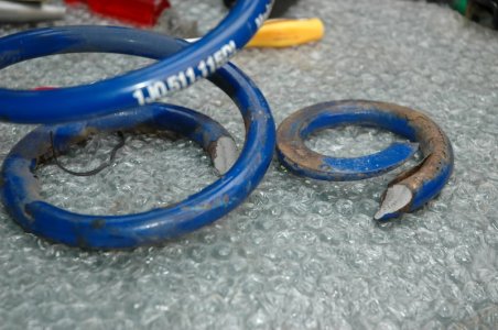

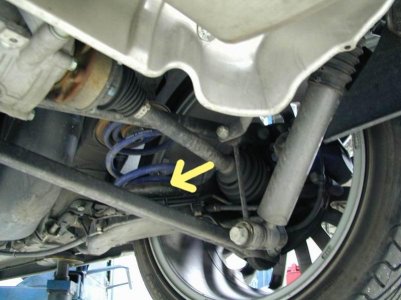

  • gebrochene Original Federn Beitrag #23
20.12.2003
4.179
357

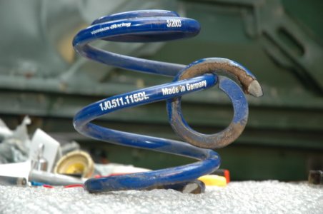

  • gebrochene Original Federn Beitrag #24
JaN !
29.08.2009
391
*roll**roll**roll* und dann steht da auch noch MADE IN GERMANY drauf *lol*

Hallo,
meine Feder ist nun auch gebrochen, wie sich heute auf der Bühne herausstellte:(.
Meine Frage ist nun, ob es wirklich ratsam ist gleich beide Federn hinten zu ersetzen?
Da die andere ja bereits auch seit 7 Jahren ihren Dienst verrichtet.
Zudem möchte ich demnächst Bilstein Dämpfer verbauen, kann ich da die orig. Federn weiter benutzen?
ja normalerweise kannst du die federn bei den Bilstein Dämpfern benutzten.
Aber der .:R hat doch schon Bilstein Dämpfer verbaut????!!!

"Anschlagpuffer" sind aber doch die Gummiteile welche erst zum Einsatz kommen wenn die Federung durchschlägt.
Ich meine die Teile wo die Feder aufsitzt
