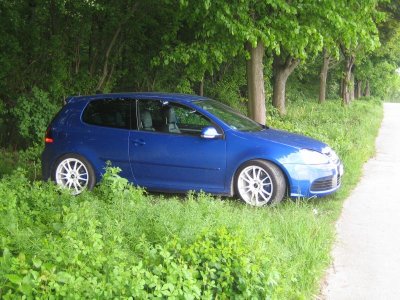

Ich hab meine OZ´s diesen Frühjahr auch pulvern lassen. Leider hab ich hier auf der Arbeit nur ein Bild im etwas dreckigen zustand... *oops*
