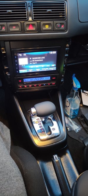

Update zum Tausch der Schaltbox.
mittlerweile ist alles wieder in Butter, der Ablauf war wie "Silentboy89" bereits schrieb und auch nicht anders machbar. Naja jetzt ist alles wieder funktionstüchtig und hat gerade einmal ca. 500€ gekostet...:rolleyes: an alle AQN VR5 Tiptronic Fahrer: die kleine Stange lieber nicht abbrechen, könnte teuer werden 😅:cry:
beste Grüße an Alle 🙋‍♂️
