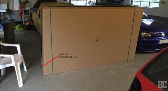

wie hat denn der alte Himmel gepasst ? kann der neue Himmel beschädigt sein ?
schreib mir mal die Teilenummer des Himmels und vergleiche mal die TN´s der Verpackung und dem Greiferpicket ob die übereinstimmen
Der alte Himmel hat einwandfrei gepasst, war aber ja noch ohne Schiebedach.
Gibt es denn verschiedene US-R32 Himmel?
Habe nach der Teilenummer 1J3 867 501 BT 54A bestellt. Schaue nochmal auf dem Karton.

ich war mir nicht 100% sicher, wollte nur die ET noch mal vergleichen > die Nummer die Du bestellt hast passt > check die auf dem Karton nochmal. Vorne ist in Höhe des Ausschnitts für Innenleuchte bei manchen Himmeln eine Querverstärkung eingeklebt evtl. steht die am Schiebedachrahmen vorne an ?

ja die Versteifung ist am Himmel angeklebt, ich kann mir nicht vorstellen das es am Himmel oder an der Dachhaut liegt, evtl. am Schiebedachrahmen ? Welches Schiebedach hast Du verbaut? Auf dem Karton vom Himmel muss die TN 2 x draufstehen / 1 kleiner Aufkleber (weiss ca. 3x5cm, der wird in Kassel geklebt) und ein größerer (weiss oder gelb ca. 5x10cm, der wird vom Vertriebszentrum geklebt) diese beiden sollte man vergleichen, es kommt immer wieder zu falschen Lieferungen. Allerdings gibt's keinen Himmel der überall passt nur nicht in der Mitte vorne ;)
