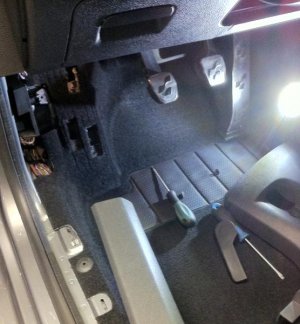

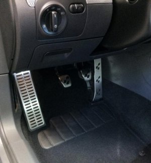

Hab jetzt die GTI Stütze eingebaut. Find ich ganz ordentlich und für mich optisch besser als Serie bzw. rumbasteln um die R36 Stütze reinzubekommen. Aber wenn nochmal jemand seine R36 Stütze ausmessen könnte, wie oben beschrieben, wär ich dankbar.

Verstehe ich das richtig, dass du die GTI Fußstütze ohne große Anpassungen in den R32 reinbekommen hast?

Ja. Sind keine Anpassungen nötig, passt 1:1. Ist ja auch nen Golf.
