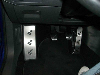

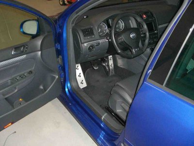

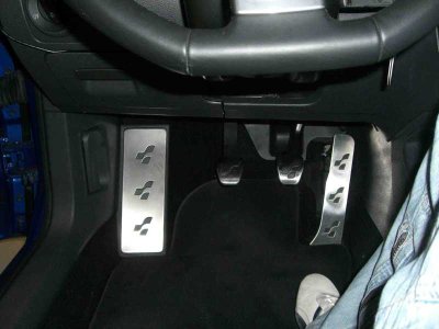

So, nachdem heute endlich die R36 Fußstütze eingetroffen ist
und ich sie auch schon verbaut habe, will ich euch fotos natürlich nicht vorenthalten.
Ich finde es sieht wirklich sehr geil aus und passt auch recht gut.
bei der probefahrt heute ist sie nicht verrutscht oder etwaiges.
hier hab ich mal schnell ne kleine anleitung zusammengeschustert für die die sie evtl auch einbauen wollen:
word 2007 http://rapidshare.com/files/82812542/Anleitung-Fussstuetze-GolfV-R32.docx.html
word bis 2007 http://rapidshare.com/files/82943264/Anleitung-Fussstuetze-GolfV-R32.doc.html
und natürlich auch noch ein paar bildchen die aber auch inner doku zu finden sind

Was kostet denn diese Fußstütze bei VW ? und was genau müsste man da anpassen das die in den .:R reinpasst ? Gibt es jemanden der mir eine umbauen könnte :D Wie passgenau ist das ding denn wenn man die angepasst hat ?

Die Teilenummer ist 3C1 864 777 A 4J4. Habe in der Schweiz im Nov. 2007 beim :) etwa CHF 14 bezahlt (sind rund 8 EUR). Für einmal ein sehr gutes Preis/Leistungsverhältnis :-D (im Gegensatz zum Japangrill, dessen Preis inzwischen explodiert ist! 8-( , aber das ein anderer Fred... :X )

Habe meine heute eingebaut und muss mich wirklich bedanken :great:
Danke für die tolle Beschreibung ! Ohne die hätt ich es nicht geschafft ohne den Hebel abzubrechen (Motorhaubenöffner) !!!:p
Desweiteren musste ich meine linke Abdeckung NICHT bearbeiten8) :D :great:
Hat ganz normal so gepasst*buck*
