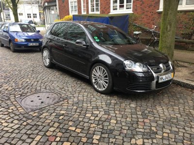

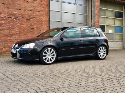

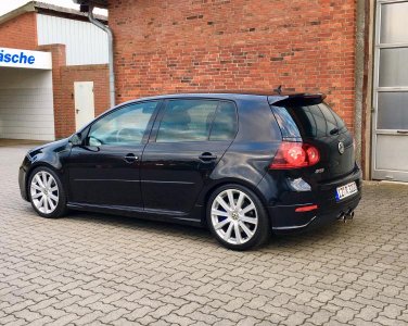

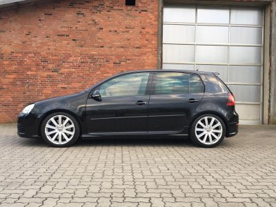

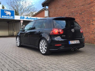

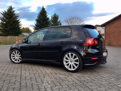

So, nun hat er eine umfangreiche Revision erhalten.
Mit dem Lambdaoil hat sich ein Wert verbessert. Jetzt hat -3/-3. Das werde ich beim nächsten Ölwechsel noch mal machen. Ich hatte den Fehler gemacht und habe bei der Erstanwendung nur 250ml anstatt 500ml verwendet. Vielleicht wäre das besser gewesen. Vorher wurde er vermutlich lange mit 95 Oktan betankt. Damit lief er knapp über 240 auf dem Tacho. Nach der kompletten Inspektion, Gewindefahrwerk und mit 102 Oktan läuft er jetzt die "normalen" 275 lt. Tacho. Insgesamt fühlt sich das Auto deutlich dynamischer an.
Jetzt ist er schon fast so wie ich ihn haben will.
Jetzt müssen noch das RNS510 und die Fiscon Basic + eingebaut und codiert werden. Ggf. brauche ich dann auch noch ein neues Gateway.
Hier ein paar Bilder (das erste war der Ausgangszustand).

Schöne Fotos, wenngleich die anderen Felgen nur bedingt optisch besser aussehen. Jedenfalls sind sie neuer und pflegeleichter. :great:
