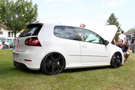

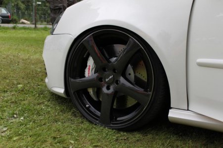

Hier nochmal eine kleine Entscheidungshilfe zu 20 Zoll !!!*lol*

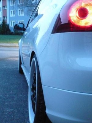

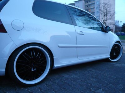

Mal neue Fotos, die Felgen sind da:
Ist aber noch ne Menge arbeit. Habe Sie nur zur Probe drauf.
- ander Kotflügel
- hinten muss was gemacht werden, sonst schleift es ganz schön
- Vorne im Radhaus (zum Fahrer hin) ganz schön am schleifen (Foto 5). Wie habt Ihr das gelöst?

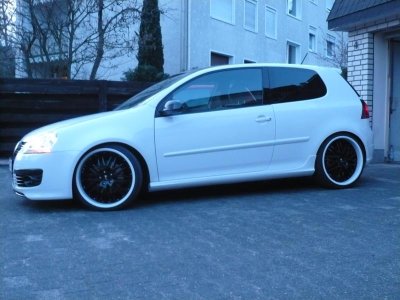

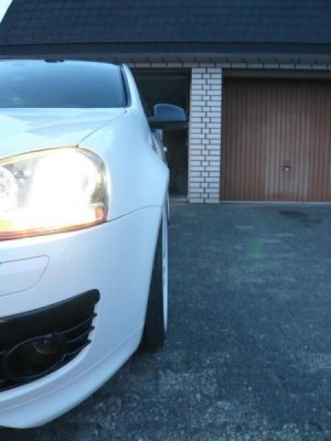

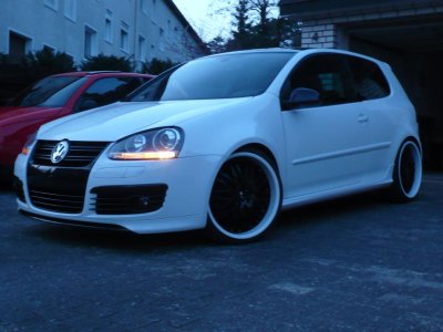

So hier einmal die Bilder im ist zustand. Am Freitag kommt noch nen Gewinde rein damit ich ihn vorne noch so ca. 2,5cm hinten 1,5cm tiefer drehen kann. Momentan siehts so aus als hätte er nen leichten hängearsch. Sieht man auf den Bilder nicht da meine Einfahrt leicht schräg ist :)
Zu den Felgen das sind jetzt 8,5X20" ET42 mit nem 235/30 R20 Y88 Hankook.
Vorne sind die Kerscher Kotis verbaut und hinten ist momentan voller Sturz eingestellt, lasse das aber noch dem Gewindeeinbau auf ca. 2° korrigieren.
Jetzt hat der Wagen das normale Sportfahrwerk und 30er Federn von H&R verbaut.
Von der Härte her ist es kaum spürbar härter geworden zu meinen 18" Felgen die ich im Winter fahre.
Hoffe es gefällt, ich finds HAMMER :)
Gruß Stefan

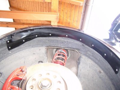

Hinten ist nur der Sturz verstellt und vorne die Kerscher Kotis. Diese werden sofort mit verlängerung des Innenradhauses geliefert. Sprich man schneitet die Kante aus dem Innenradhaus raus und es wird ein Stück Kunstoff eingenietet. Daher ist das innenradhaus viel länger und es kann garnichts schleifen.
Vorne Ruhe, Hinten ruhe. Selbst bei starken Bodenwellen schleift rein garnichts.
Hab noch schnell nen Bild von nem Bekannten eingefügt. Bei mir siehts etwas anders aus da ich keinen Knick drin hab und der Kunststoff bei mir nur Satt am Koti anliegt. Von daher hab ich da keine Dichtmasse dran. Bild ist nur damit ihr euch das besser vorstellen könnt.
