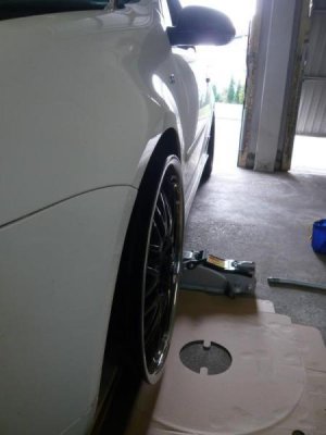

Das passt auch bei dir ohne Probleme nur nicht mit den Originalen Kotis. Das geht dann voll in die Hose. Wo ich die Kotis angepasst habe hab ich nur die Felgen mal drauf gehabt ohne Reifen. Hier mal nen Bild. Würde garnicht funktionieren.
Hier mal nen Vergleich.
Originale Kotis zu Kerscher unlackiert

Habe heute mit verschiedenen Reifenherstellern/Händlern telefoniert.
Es gibt keine Freigabe 235/30 R20 auf 9x20"*noahnung*
Dafür ist meiner an der VA zu schwer haben die mir gesagt.
Das kleinste was möglich wäre ist 245/30....
Wie habt Ihr das gemacht?? Welchen Reifenhersteller habt Ihr?
Langsam überlege ich die wieder zu verkaufen und auf 19" umzusteigen :-/
