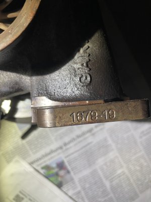

Schau mal unbedingt welche Abgasgehäuse Größe dir dort verbaut wurde.
  • DQ500 Umbau Ver R32 Turbo Beitrag #46
XP hast halt auch die Ladedruckregelung und auspuffklappen Steuerung und ist halt im Tacho integriert .
kein Zusatz Display
  • DQ500 Umbau Ver R32 Turbo Beitrag #47
Ist ne 68/62mm Turbine.
84er Trim
Auf dem Gehäuse nicht viel drauf…
  • Nahaufnahme eines Turboladergehäuses mit erhabener Beschriftung und der eingeprägten Zahl „1679.19“ auf einem Metallsteg; darunter liegt eine Zeitung.
