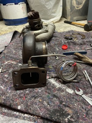

Abgastemperatur, Benzindruck.
Temperatursensor hab ich schon im Abgasgehäuse drin.
Muss dann halt noch vernünftig in den Innenraum verkabelt werden.
Öldruck hätte ich eigentlich auch gerne…
