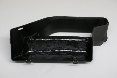

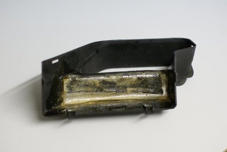

DomiBox by The Stig
Hab mich von Domi, Coolhard und Zoran inspirieren lassen :great:
Da ich keine Ahnung von Plastikschweissen habe, habe ich's mal mit GFW probiert. Das Teil gewinnt zwar keinen Schönheitspreis, aber funktionieren sollte es, denke ich. ;)
Gruss
The Stig

  • DomiR32 Ver Airbox Mod Beitrag #133

  • DomiR32 Ver Airbox Mod Beitrag #134
Gruss
The Stig
passt doch :great::great::great:
