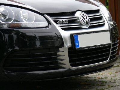

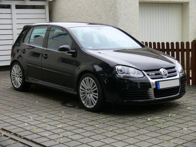

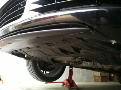

Golf 5 GTI Frontlippe am R32
Hallo Leute,
ich hab gestern von meinem alten Golf 5 GTI den zweiteiligen Frontspoiler wieder aufgesucht.
Hab ihn zum Glück über die Jahre noch aufgehoben, der nun wieder seinen Zweck erfüllen wird.
Dabei muss ich erwähnen, dass sogar die originalen hinteren Schraubenlöcher gepasst haben.
Auch von der Form passt sich dieser Spoiler ganz gut an die R32 Schürze an.
Musste nur mit einem Dremel die sechs oder acht Langlöcher einfräsen, damit der Spoiler ganz vorne oben einrasten kann.
Versteh gar net, wieso dieser nicht werkseitig verbaut worden ist.
Der 5er R32 kommt durch diesen Spoiler immerhin 3,5 cm runter.
Könnte mir meinen R32 gar nicht mehr ohne vorstellen.
Diese Woche werden dann noch mein H&R Federn eingebaut und dann ist gut.
Die Teilenummer für die GTI Lippe ist
1K0 805 903 D 9b9

Also ich find die GTI Lippe ist zu weit hinten an der Fronstschürze, sieht man ja eigentlich nur direkt von vorne wenn man beim R steht, die Osir und die von Kerscher sieht man da besser.
  • Carbon Spoilerschwert von OSIR oder Gepfeffert?? Beitrag #47
Ich finde die GTI Lippe schön dezent, danke für die Bilder.

Hier mal ein paar Fotos, bessere hab ich leider nicht von vorne mit der Lippe, also ich hab die Lippe von unten mit nen bekannten rangebaut, auf der Grube, 8 Löcher reingebohrt in die Frontschürze, und zusätzlich über die Schrauben noch so haltesicherungsklammern gesteckt so wie sie in den Türverkleidungen auch sind.
