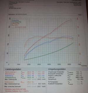

sodala, nachdem heute die aga samt leistungsmessung gemacht wurde, möchte ich euch zumindest das ergebnis der vorher/nacher messung vom prüfstund nicht vorenthalten :)
einen recht herzlichen dank nochmal an wolfgang und auch natürlich an die äußerst nette belegschaft von chipudate!
die kann man so nebenbei bedenkenlos weiterempfehlen :)
zum klang brauch ich nicht glaub ich nicht allzu viel mehr sagen, außer.... WAHNSINN :D :great:

da irgendwas bei dem vorigen bild nicht so gut hingehaut hat, ab ichs nochmal hochgeladen.
messung im vergleich original mit bn-pipes aga.
was der motor bei ~4000rpm macht ist uns allen ein rätsel..

Also bei 4100Upm schaltet bei dir das Schaltsaugrohr um, das ist normal, wobei Du noch Glück hast den Power file drauf zu haben. Die meisten schalten erst bei 4400-4500Upm um und haben dadurch weniger Leistung.
Was mies ist, ist dein Drehmoment deutlich unter 300Nm, hab ich bei 4ern aber schon x mal gesehen.
Was mal gar nicht im Einklang steht, ist die Verlustleistung von über 100PS, dass ist nicht möglich, genauso wenig wie die viel zu geringe Radleistung.
So betrachtet würdest Du ab Motor über 100PS verlieren *roll*

danke coolhard für diese Infos!
dachte mir schon dass das mit der radleistung und Motorleistung sehr eigenartig ist, aber dachte bis dato das wäre beim Prüfstand "normal"..
das mit dem Drehmoment leider auch ein wenig enttäuschend..
was kann man dagegen machen bzw. was für gründe hat das?

naja, ich weiss ned wie weit du von Schwäbisch Gmünd wohnst, dort macht man die R32 so, dass Du mit Sicherheit 330-360NM sowie ca. 300NM durchgängig bis 5500Upm hast. Die Leistung steigt dazu auch um ca. 15PS. Da gibt es auch einen 4 Motion LPS, wo Du vorher nachher messen lassen kannst.
Die Verlustleistung ist natürlich normal, aber nicht in der ausgewiesenen Höhe. Bei 4 Rad LPS liegt die bei den R32 so zwischen ca. 44-52PS.
Die Gründe sind eine, nennen wir es mal nicht gerade optimale SW.
