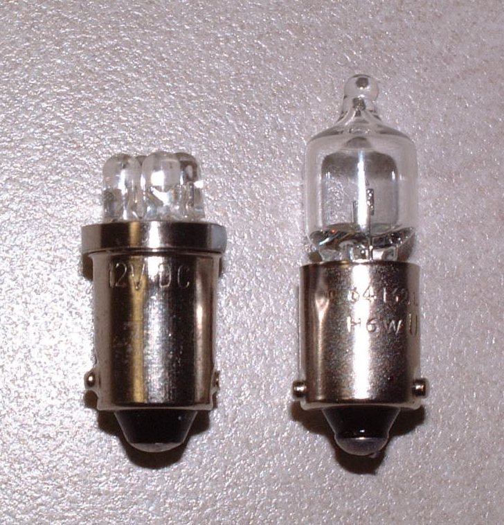

Es gibt LED Standlichtbirnen!
Musst nur aufpassen das du welche mit Metalsockel holt nicht mit Glassockel!

is richtig... ich hab natürlich wie bei meinem alten 3er erst mal die glassockel gekauft und stand dann blöd da bei vw als die die komplette front abhatten zum birnenwechsel und nix gepasst hat :(
Siehe hier:
wie ist die genaue Typenbezeichnung???
Die Nippel unten am Metallsockel müssen ja abgewinkelt sein.
Hatte grad versucht H6W zu verbauen, hat nicht gepasst...

ok, H2 WLL 21W, aber wo gibts die, nur VW???
