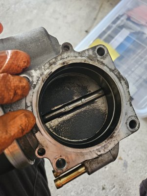

Kleines Video mit bitte um Rückmeldung ob ich die Komponenten so reinigen kann/darf.
Und ob diese Ruckler aus dem ersten/zweiten Gang dadurch u.a entstehen kann.
LMM wird auch ausgetauscht.
Danke euch vorab ;)
Das macht man während der Motor lauft. Sonst könntest auch jeden beliebigen reiniger nehmen .
  • Bitte um Einschätzung/Hilfe sowie Grüßle aus dem Schwabenländle ein zwei Fragen an die Kenner/Experten sowie ein Update zu meinem G4 R32 Beitrag #56
mighty82
15.03.2025
58

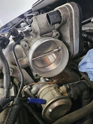

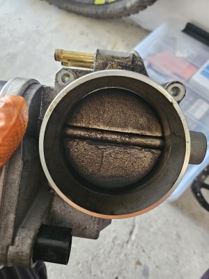

Verstanden - Habse komplett ausgebaut und die DK komplett gereinigt. Mit Org. Dichtung wieder montiert und Handwarm angezogen.
Man könnte meinen die sieht aus wie geleckt...
Auch das Ansaugrohr (mit Vorsicht da eine Membrane verbaut ist seitlich) und nach innen in den Ansaugtrakt habe ich das Überschüssige Öl aus der NW Entlüftung bissle von leichtem Öl sauber gemacht.
Lege mal ein paar Bilder mit vorher / nachher bei.
Dabei habe ich die Umliegenden Schläuche was in die DK und oder in den Ansaugrohr geht Kontrolliert. Dabei ist mir ehrlichgesagt nichts Aufgefallen. Leitungen sitzen soweit.
Neue LMM von Bosch eingebaut da es sich hier in Reutlingen Angeboten hatte, dass ich auf die schnelle beim Autoteilehändler eine passende LMM für den R32 zu bekommen.
Fazit am ende - Das Thema Ruckeln/Schaukeln/Wippen war nicht komplett weg.

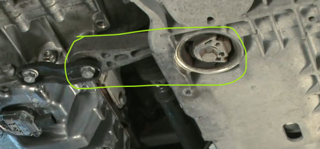

Seitliche Lager ist eher nicht fürs kippelige verantwortlich.
Kontrolliere bzw verstärke die Drehmomentstütze
  • Bitte um Einschätzung/Hilfe sowie Grüßle aus dem Schwabenländle ein zwei Fragen an die Kenner/Experten sowie ein Update zu meinem G4 R32 Beitrag #59
mighty82
15.03.2025
58
Danke für deine Nachricht.
Meinst du das was ich im Bild markiert habe?
Kontrollieren ob die Schrauben fest sind sowie das Gummi Rissig/Porös?
