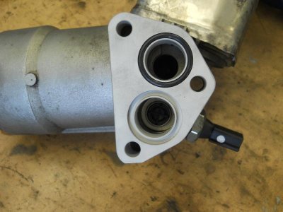

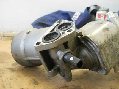

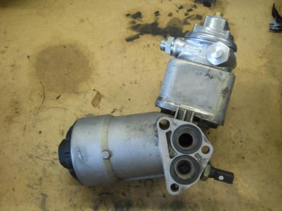

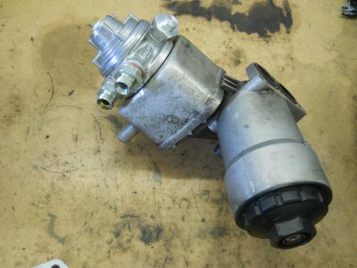

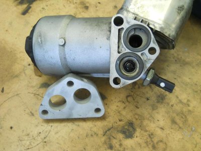

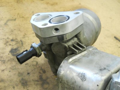

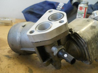

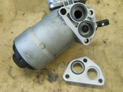

hier mal die lösung für die ölversorgung der turbos 8)

  • Bi-Turbo Project „ater ventus“ - C9-H13-NO3 Beitrag #653
schöner adapter !! gefällt mir :great:
aber warum gehst du nicht vorne am blindstopfen ab und dann durch ein Feinfilter??
weils vorm Öl-Filter ist??
Ihr wisst ja das im Öl-Filter selber ein Umgehungs-Ventil eingebaut ist oder?
Das heißt sobald der Öl-Druck im warmen oder kalten Zustand über 2,0 bis 2,5 bar ist, wird der Öl-Filter umgangen und kein Motor-Öl mehr gefiltert. Nur so als kleine Anmerkung ;)
an sonsten SEHR GEILES Projekt !!! Weiter SO!!! :great::great::great:

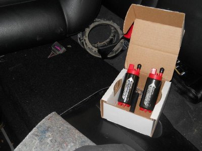

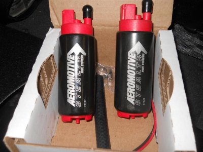

@loveR: ja zur zeit gehts wieder ein bisschen schleppend voran! ich geb jetzt besser keine prognosen mehr ab *oops**roll*
ab nächster woche hab ich wieder mehr zeit! mom. bin ich grad an den benzinpumpen dran 8)

  • Bi-Turbo Project „ater ventus“ - C9-H13-NO3 Beitrag #659
2 mal 340L , nicht schlecht :)
kann du vielleicht auch fotos machen wie du die Pumpen im Korb eingebaut hast? das würde mich sehr interessieren. Wollte bei mir auch schon eine andere Pumpe im Tank einbauen, aber bin noch nicht schlau aus dem Boden im Pumpen-Korb geworden, wie das da funktioniert ???
