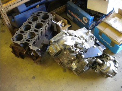

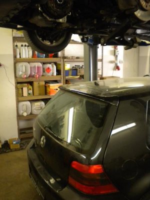

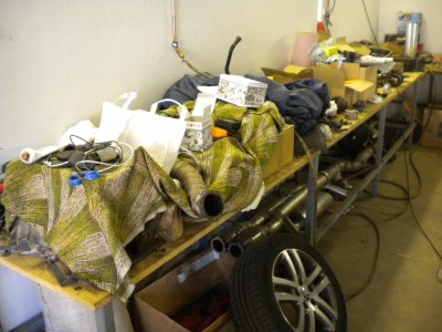

  • Bi-Turbo Project „ater ventus“ - C9-H13-NO3 Beitrag #622

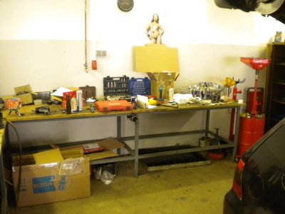

kleiner look around :eek:ink:

Um Gottes willen, da siehts ja aus wie bei den Ludolfs *schock**roll*
  • Bi-Turbo Project „ater ventus“ - C9-H13-NO3 Beitrag #627
nicht ganz..bei uns wird nicht geraucht und gekocht wird in der küche :D
  • Bi-Turbo Project „ater ventus“ - C9-H13-NO3 Beitrag #628
Mal was anderes....wieso zu unsinnige Bilder*noahnung*
Jeder kennt Behälter und eine versiffte Werkstatt auch:great:

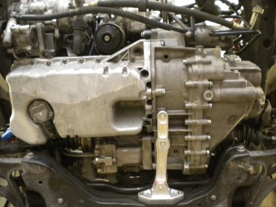

  • Bi-Turbo Project „ater ventus“ - C9-H13-NO3 Beitrag #634

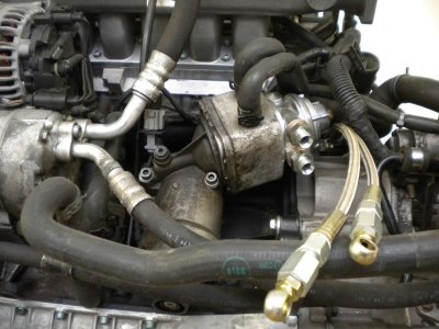

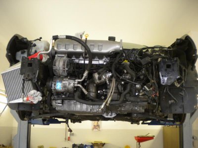

hab heute wieder ein paar pics gemacht..motorseitig is noch nicht viel weiter gegangen. bin grad an bremsen/fahrwerk/felgen drann.

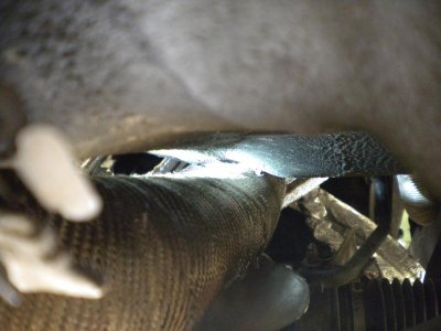

  • Bi-Turbo Project „ater ventus“ - C9-H13-NO3 Beitrag #636

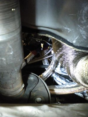

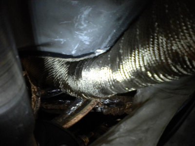

hier die downpipes von unten:

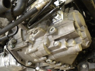

  • Bi-Turbo Project „ater ventus“ - C9-H13-NO3 Beitrag #637

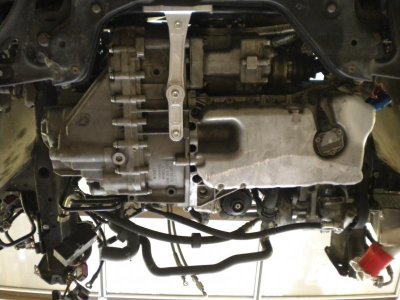

das ding von unten ;)

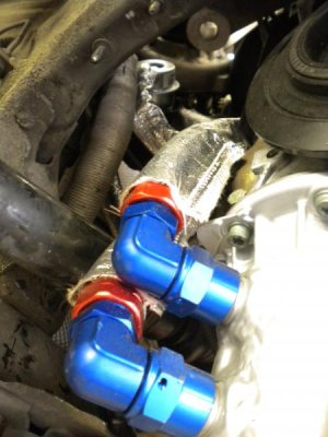

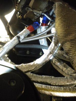

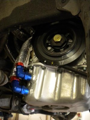

  • Bi-Turbo Project „ater ventus“ - C9-H13-NO3 Beitrag #638
gibt wieder was neues von den ölleitungen :D

  • Bi-Turbo Project „ater ventus“ - C9-H13-NO3 Beitrag #639
Dann wärs das jetzt oder,.... Nur noch zusammen Schrauben und fahren oder?
  • Bi-Turbo Project „ater ventus“ - C9-H13-NO3 Beitrag #640

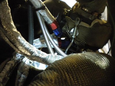

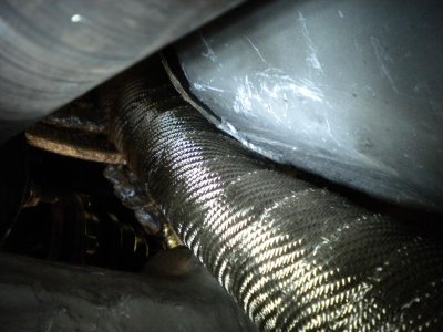

Was ist das für Hitzeschutz, wo krieg ich den?
Gibts sowas auch zum nachträglichen Einbau, also ohne das ich Leitungen Kabel etc. demontieren muss???
