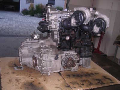

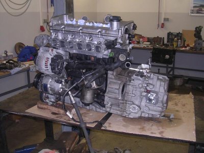

motor und das verstärkte getriebe von der turboelite verheiraten und dann mal probesitzen 8)

  • Bi-Turbo Project „ater ventus“ - C9-H13-NO3 Beitrag #329
Sieht schonmal gut aus my friend!! :great:
Die Turbo Beschichtung ist was feines
