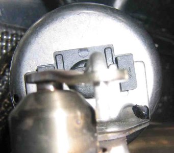

Hi Mike,
danke für Deine Umbauanleitung. Ist aus meiner Sicht die sauberste mechanische Lösung. Da ich ja nun auch meinen R habe, bin ich gestern gleich mal unter die Karre gelegen.:D
Problem: Die Dose nach oben schieben ist bei mir nicht drin. Die Dose ist ja an einem "Metallteller" befestigt. Die Aussparungen in diesem Teil sind aber so gestaltet, dass die Dose ziemlich gut fixiert ist (durch diese nach unten gezogenen Ecken). Oder muss man den ganzen Teller lösen?
Sieht der Teller bei Dir genauso aus?

  • Anleitung Umbau Unterdruck Beitrag #20
Ti-Mike
Ciao PJ,
der Teller ist nur als wärme Schutz und um das ganze etwas stabieler zu machen.
Der liegt auch nur auf der Dose, sobald du die Dose nach oben geschoben hast fällt der Teller ab.
Also kene Angst es sollte nicht passieren.
