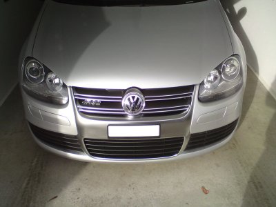

@CH_R32
Das Kennzeichen wird von der Breite bei Dir passen, jedoch nicht von der Höhe. Also alle Löcher werden nicht abgedeckt.
Oder es täuscht optisch?

die vier kleinen Löcher hat der japangrill OEM aber nicht. die hat der Urheber des Photos sicher nachträglich gebohrt.

Unser Originalgrill hat ähnliche Löcher für den langen Kennzeichenträger.

Jepp, der Eurogrill schon aber der Japangrill hätte eigentlich nur die vier Trapetzförmig angeordneten großen Löcher, das meinte ich.

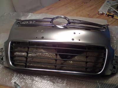

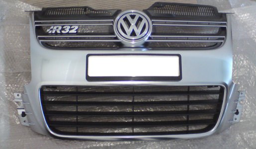

Ich würde behaupten, dass der Japan- und der US-Grill identisch sind.
Ich hab mir ja vor kurzem den Japangrill gegönnt, der sieht genauso aus wie der in Deinem Link.
Das CH-Nummernschild passt je nach Nummernschildhalter gerade so über die Löcher, wenn Du Dich total verrenkst und schräg von der Seite zwischen Halter und Grill siehst, kannst du die Löcher eventuell noch sehen, ich kann aber gut damit leben.
Hab Dir noch zwei Bilder von meinem Japangrill eingefügt.
Was ich schade finde ist, dass es bei meinem Grill keine Gewinde für die Nummernschildbefestigung hat, bei einigen anderen hier im Forum scheinbar schon *noahnung* .
Ich musste das dann mit Schrauben durch die vorhandenen Löcher lösen und eine Mutter mit Unterlagsscheibe hab ich hinter den Grill gemacht.
So hälts bombenfest, der Nachteil ist, dass, falls du jemals den Nummernschildhalter wechseln willst, der Grill halt wieder runter muss...

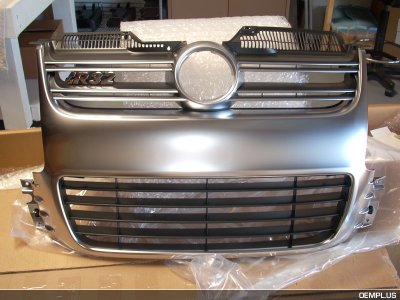

Ich würde den Grill bestellen der keinen Kenzeichenhalter hat und auch keine Löcher hab den beim :) für 350 Euro bekommen!*buck*

Wie ist die Teilenummer der R32 Originalgrill Japan/USA ohne Löcher?

Das ist die Teilenummer 1K0 853 651 R 3Q7
wie sicher bist du dir bei der Nummer?
Die hab ichnämlich selbst auch im Handy gespeichert und war schon damit bei VW aber irgendwie haben wir kein Teil ohne Löcher gefunden...
Hast du wirklich nen Grill anhand dieser Nummer bestellt und bekommen und der ist absolut Lochfrei?
  • Alternative zum Japangrill ? Beitrag #95
R32Philipp
R32Philipp
20.12.2007
963
Hab den so bei VW Bestellt kommt ohne Löcher!
Auf meiner Rechnung steht 1K0 853 651 R 3Q7 würde 430Euro inkl. Mwst. kosten!
  • Alternative zum Japangrill ? Beitrag #96
Raoul_Duke
Raoul_Duke
24.06.2009
4.443
70
Das wär ja das wonach wir in diesem Thread seit ewigkeiten verzweifelt suchen.
BTW ist das auch die Teilenummer die ind er Rückrufaktion erwähnt wird, würde also somit Sinn machen.
Da könnt ich mich doch grad schon wieder aufregen dass der teiletyp beim Freuzndlichen meinte es gäb den Grill in Deutschland nicht zu beziehen ohne Löcher. Entweder US/Japan oder EURO, sonst wär nix im System.... bla bla bla...
