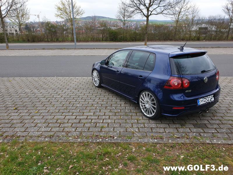

dann will ich auch mal meinen Golf 5 R32 hier kurz vorstellen mit den bisherigen Änderungen.
Eines meiner Traumautos aus der Jugend, in Shadowblue. Es sollte unbedingt ein blauer R32 werden mit 4 Türen.
Sonntags angeschaut und direkt mitgenommen. (Mitte März)
Das Auto braucht zwar etwas Pflege insbesondere außen (Kotflügel/Schweller etwas Rostansatz und der Lack muss dringend aufgearbeitet werden).
im Innenraum ist der Zustand sehr gut, lediglich die etwas magere Ausstattung wird nach und nach erweitert.
Die Technik ist im guten Zustand, das war die Hauptsache. Sprich jährlicher Ölwechsel, Kettenwerte -1 und -2, ruhiger Motorlauf.
Daten:
VW Golf 5 R32
Baujahr 2007/09
152.000km
4 Türen
6-Gang Schalter
Standheizung
Klima
Schiebedach
Lederausstattung
Einparkhilfe hinten
und eine nette Auspuffanlage ab Kat von BN-Pipes
Was ist noch geplant?
NWT 3.0 + Antilag
Tempomat
Lenkrad Alcantara/Leder neu
Rost entfernen
Haldex Wartung
Was ist bereits passiert?

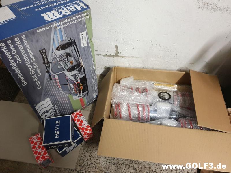

Tiefes H&R Monotube Gewindefahrwerk
Neue Domlager inkl. Koppelstangen
8x19 ET48 Motec Tornado Alufelgen
225/35R19 Hankook Reifen

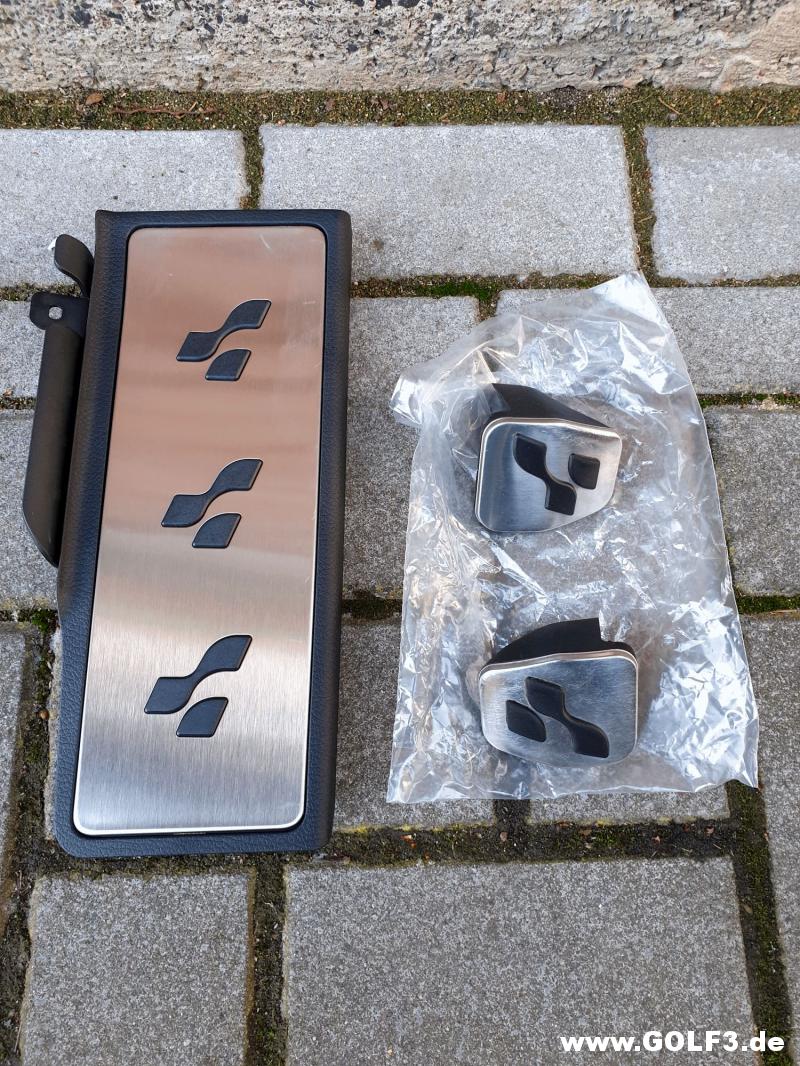

Passat R36 Fußstütze
Rahmenlose Kennzeichenhalter
LED Nummernschildbeleuchtung

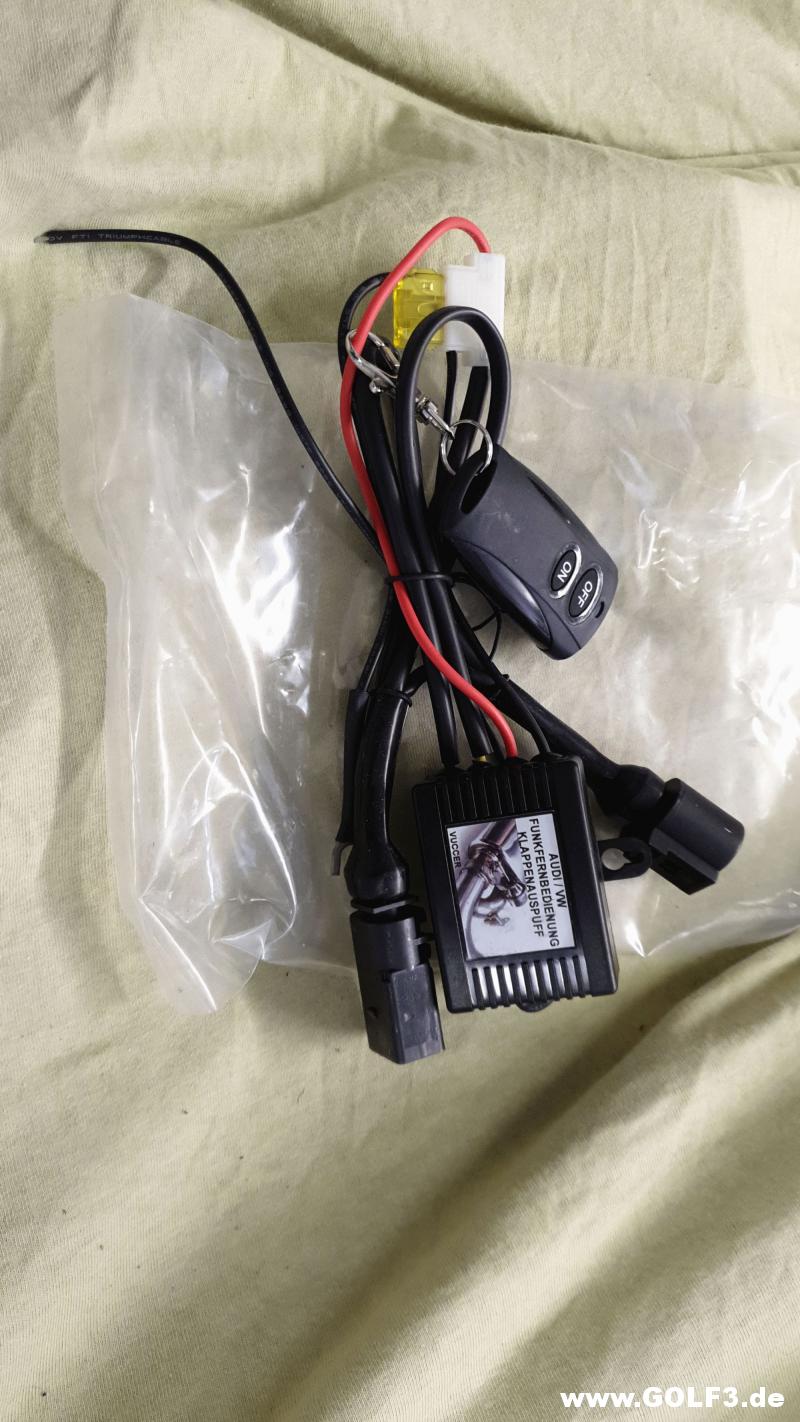

Klappensteuerung per Fernbedienung
Ansaugung bearbeitet ("Domibox", A3 Ansaugschlauch)
Rostbeseitigung angefangen
grobe Pflege Innen
Lackpflege außen
Android Radio mit DVD, USB, GPS, usw.
Kaufzustand:
Bisherige Änderungen/Pflege:

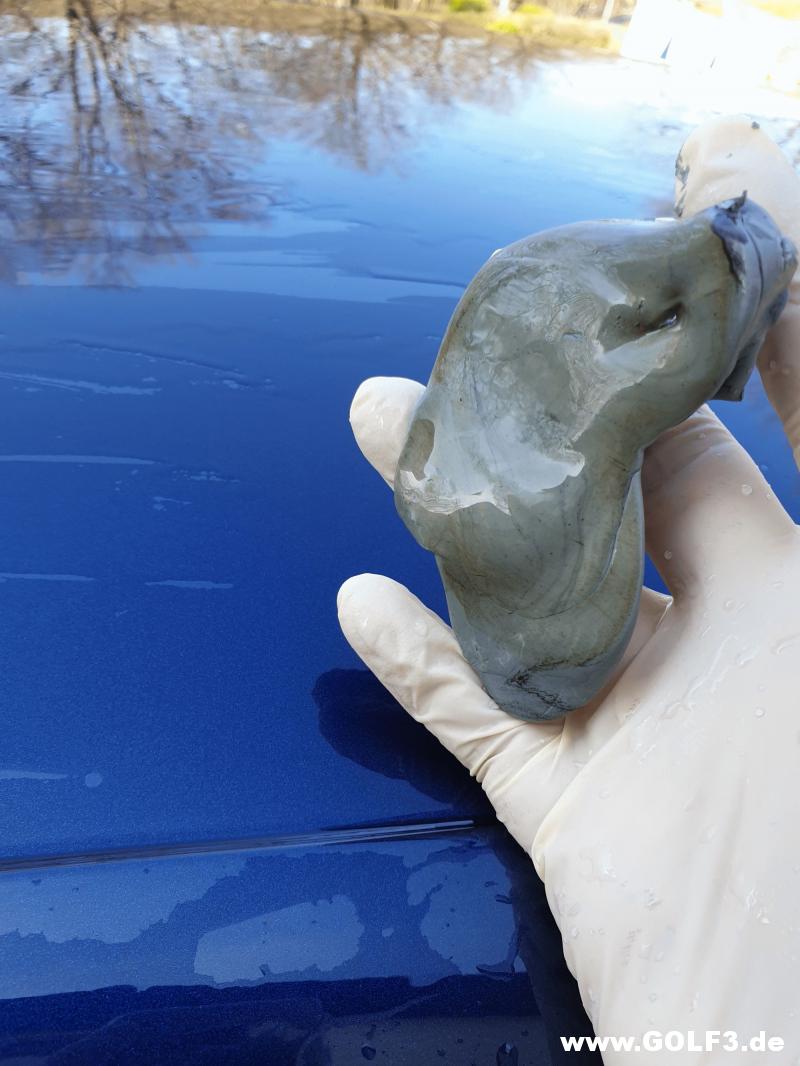

Kneten, einiges auf dem Lack drauf:
Erste beiden Durchgänge poliert:

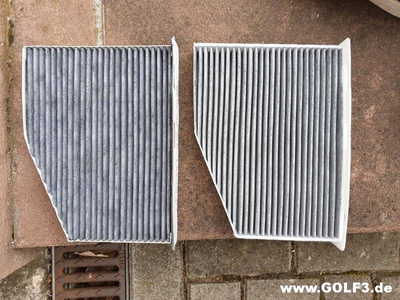

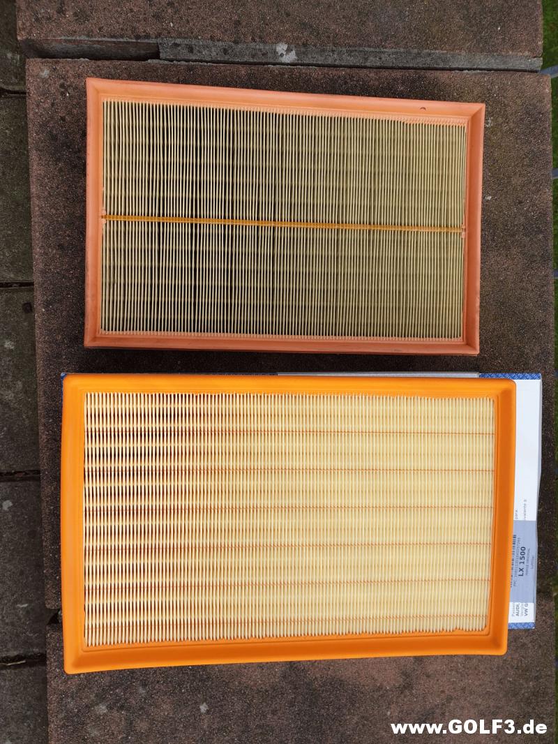

Filter wurden alle getauscht, Zustand war ok - ebenso das Öl, sieht gut aus. Wurde also tatsächlich pfleglich behandelt vom Vorbesitzer.
Das defekte Schloss hinten rechts wurde ausgetauscht, war bereits beim Kauf defekt:
Felgen und Fahrwerk:
Aktueller Zustand:
(Wird noch etwas nach oben korrigiert, bzw. Radhausschale angepasst)
Und zum Abschluss noch 3 Bilder von Innen, mit dem neuen Radio:

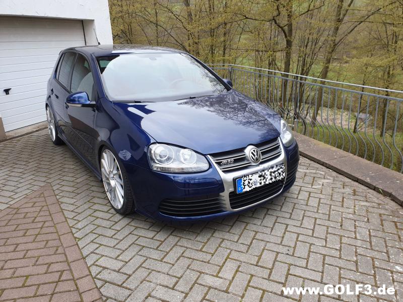

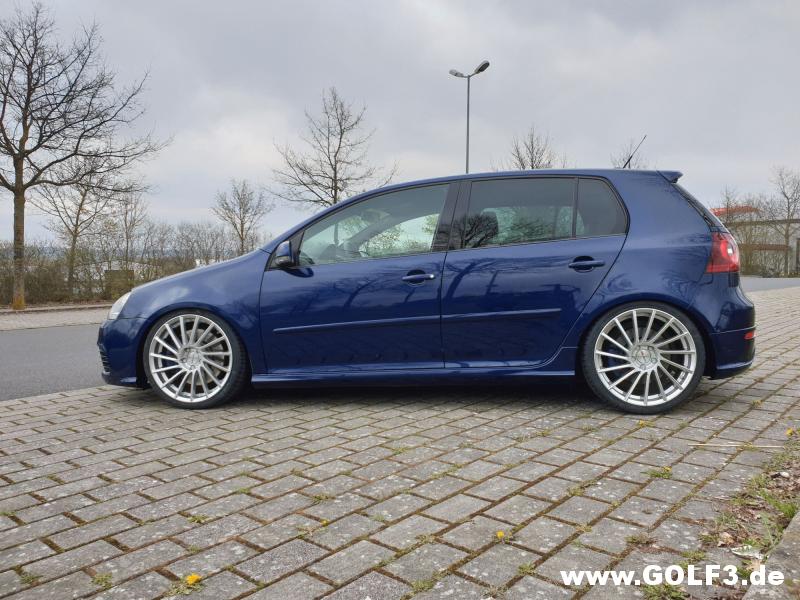

Eigentlich sollte an der Karosse ja alles original bleiben, da sich das Fahrwerk aber nochmal gut gesetzt hat, habe ich vorne die Kanten angelegt, Radhausschalen angepasst und versiegelt. Hat soweit gut geklappt, mit Heißluftföhn und Gummihammer Stück für Stück. Nun ist genug Platz, eingetragen und Spur eingestellt ist das Ganze auch seit ein paar Wochen mit 305mm rundum.
Haldexfilter ist auch gewechselt und ein paar neue Bilder sind nach dem Waschen entstanden.

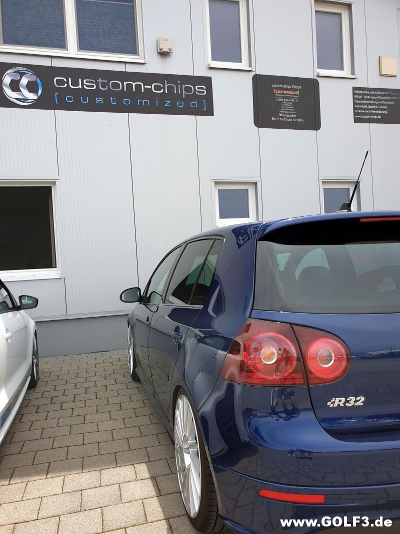

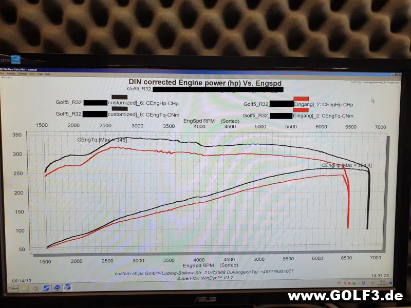

Letzten Monat war ich endlich bei Zoran zur Optimierung.
Vorher habe ich noch eine Lambdasonde nach Kat gegen eine neue von Bosch getauscht (Stand sporadisch im Fehlerspeicher) und den Benzinfilter erneuert.
Dem Lack ging es auch nochmal an den Kragen, nun passt es einigermaßen - Beulendoktor steht nun als nächstes auf dem Plan.
Es gab einmal das NWT 3.0 inkl. Schubabschaltung womit ich auch sehr zufrieden bin!
Änderungen vor dem NWT: BN-Pipes ab Kat inkl. Kaltluftansaugung und A3 Rohr
Eingangsmessung: 246,4 PS und 320 NM
Ausgangsmessung: 264,4 PS und 345 NM
An dem Tag waren es über 30 Grad, somit sollte der R32 nun rund 265 PS und paar NM mehr haben - fährt sich deutlich schöner gerade im Durchzug und hört sich nun auch etwas dumpfer an. Der Verbrauch ist ebenfalls um mind. 0,5l gesunken.

Naja, das muss man etwas relativieren, da VW EWG angibt und nicht DIN, sind das rückgerechnet vorher 231,1 PS / 304NM EWG mit NWT 3.0 248PS/ 330NM EWG. Insofern ist das Ergebnis wie üblich bei den 5er um 230PS/ 300 NM EWG Eingang.
Bei günstigen Bedingungen und Höhenlage wird der um 260PS/ 340NM real bringen.

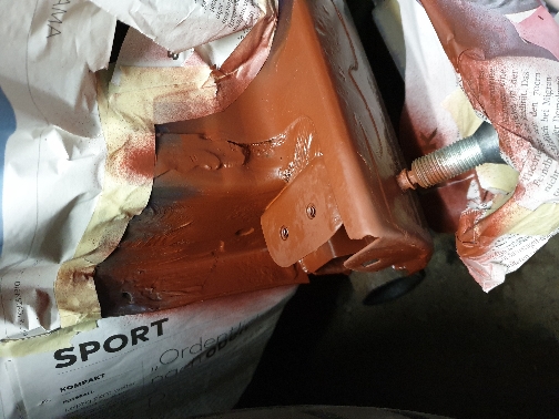

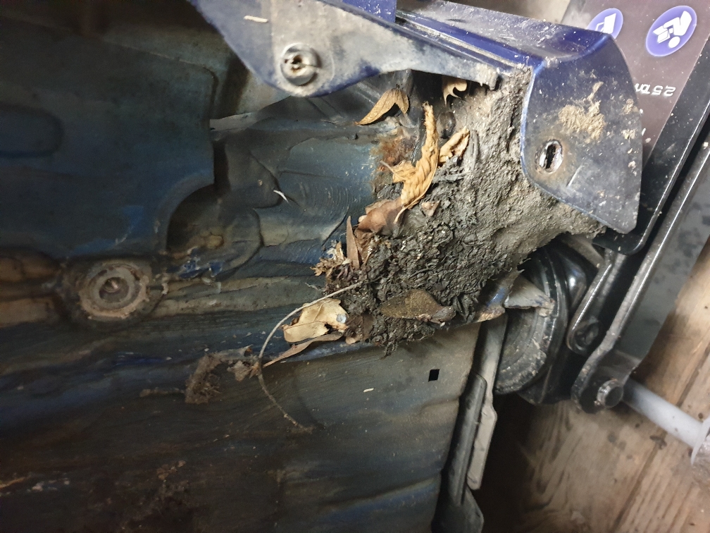

Neues gibt es nicht viel sichtbares, Versieglung wurde vor dem Winter erneuert und die Roststellen am Schweller beseitigt. Hinter der Radhausschale hatte sich eine Menge Unrat angesammelt...kein Wunder das es dort gammelt.
In dem Zuge wurde die Front einmal komplett neu lackiert da die Teile sowieso alle abgebaut waren. (Kotflügel leichter Rost, allg. Steinschläge...)

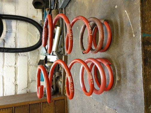

Etwas mehr Aufwand und Rätselraten hat ein dumpfes Geräusch auf der Fahrerseite vorne aus Richtung Federbein bereitet.
Nach Sichtung und Tausch der Koppelstange keine Besserung, also blieb nur das Federbein. Dank dem Händler bei dem ich das Fahrwerk gekauft hatte, wurde der Fehler entdeckt und die Feder ersetzt (gestaucht/extrem gesetzt, 2. Windung ist über den Verstellring gerutscht).

Sieht super aus! Sollte ich auch mal angehen. Wie hast du die Schwellerverkleidung abgenommen?
  • darkchester´s Golf 5 R32 Shadow Blue Metallic Beitrag #15
25.03.2019
29
64
Danke :)
Ich habe die Schwellerverkleidung losgeschraubt und dann vorsichtig etwas weggezogen und dabei warm gemacht (Achtung, Kleber löst sonst den Lack mit ab, bzw. geht die Demontage so leichter).
Der Rostherd war zum Glück wirklich nur im vorderen Bereich sodass dass demontieren im vorderen Bereich gereicht hat ohne das etwas beschädigt wurde. Zusätzlich hatte ich noch das Türblatt demontiert damit man an alle Stellen gut dran kommt mit der Schrubbscheibe.

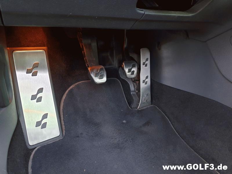

Wieso hatte dein R vorher keine .:R Pedale ? sondern nur das Gaspedal *noahnung* also Bremse und Kupplung ?
  • darkchester´s Golf 5 R32 Shadow Blue Metallic Beitrag #19
25.03.2019
29
64
Der Vorbesitzer hatte die Pedale getauscht, waren ihm wohl zu rutschig...die originalen lagen beim Kauf aber bei ;)

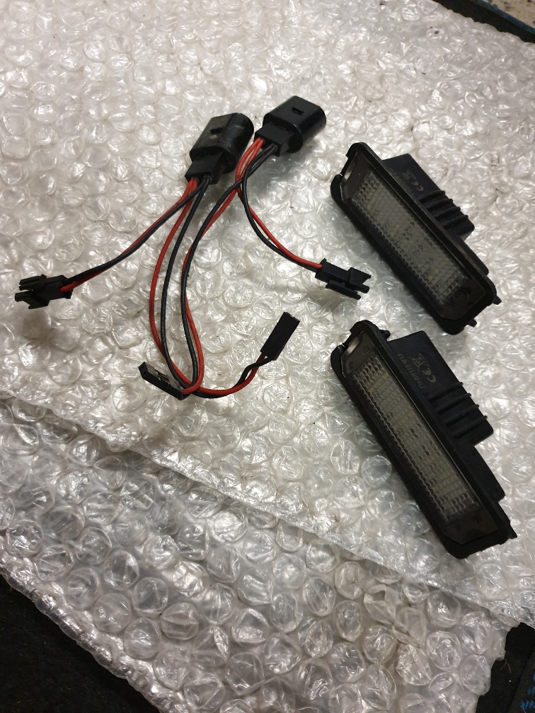

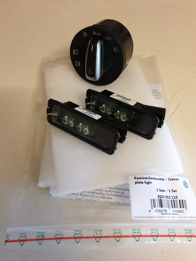

Gestern 2 defekte Teile ersetzt, einmal ist die LED Kennzeichenbeleuchtung getauscht worden gegen die originale vom Golf 6 und der Lichtschalter wurde gegen eine vom Passat getauscht in Aluoptik. Beim alten Schalter war die Blende seit Kauf gerissen und eine LED Leuchte der Kennzeichenbeleuchtung hatte einen Wackelkontakt - vermute irgendwo im Adapterkabelbaum, der entfällt ja nun zum Glück :)
