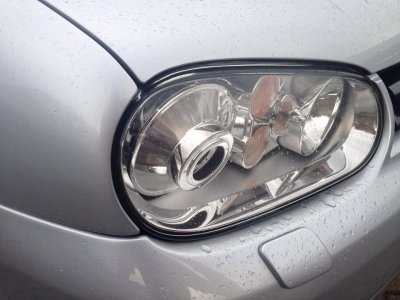

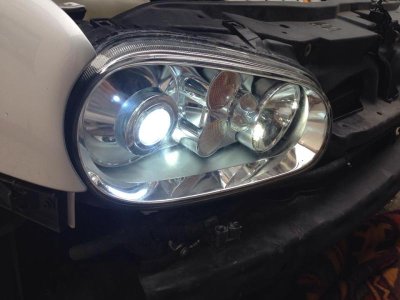

Hallo Leute,

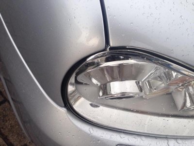

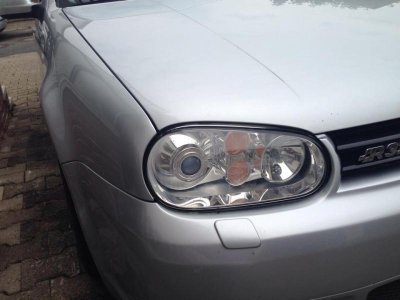

Hab mal wieder ein kleines Problem, und zwar ist auf der Beifahrerseite im Scheinwerfer dieser Ring um die Linse abgegangen. Habe heut morgen die Haube zugemacht und aufeinmal hat das Teil nach unten geguckt *schock* Da scheint dieser Plastiknippel abgebrochen zu sein der das Teil festhält.
Jetzt die Frage.. Neuen Scheinwerfer besorgen was natürlich die teuerste Variante ist, oder Scheinwerfer ausbauen und öffnen um das Teil wieder zu befestigen. Ich hab schonmal damals Scheinwerfer geöffnet das waren aber keine Xenons. Aber ich denke das müsste doch auch gehen?
Ein paar Tips zum Ausbau des Scheinwerfers wären auch nett. Denn habe am R bisher noch nix selber zerlegt. :p
Im Anhang noch ein paar Bilder damit ihr wisst was ich meine.

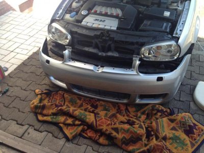

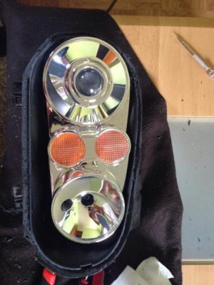

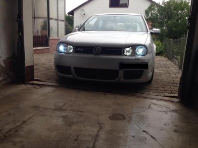

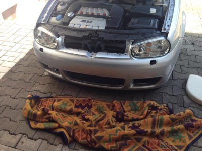

Soo,

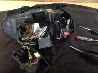

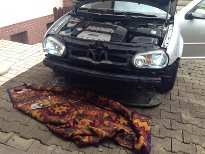

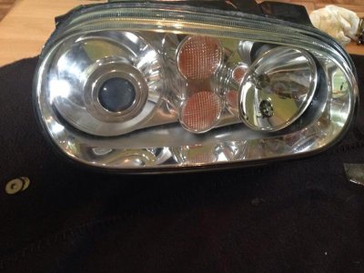

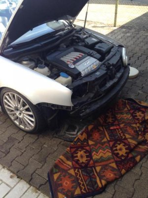

Wie versprochen jetzt ein paar Bilder. Es war schon nicht ganz so leicht den Scheinwerfer aufzubekommen, aber mit viel Geduld und viel "hebeln" hat der Kleber dann nachgegeben 8) Habe in dem Zug auch gleich 8000k Brenner und LED Standlicht verbaut :D Jetzt steht der R erstmal in der Garage damit das Silikon nochmal richtig durchtrocknet.
Stoßstange abnehmen war total Easy.. Bis auf die gefühlten 100 Schrauben vom UFS.. Aber auch die waren jetzt kein Thema.
Alles im allen ging es doch recht gut und schnell, hätte ich nicht erwartet. Muss das aber nicht unbedingt jeden Tag haben :D*buck*
