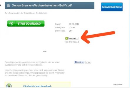

Das ist ja eine Wonne! Und das geht echt so einfach? Schonmal jemand gemacht?
