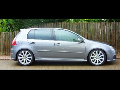

AP ist nicht wie das aktuelle KW V1, AP sind immer die Vorgänger Versionen.
Also hab gerade nochmal geschaut, VA komm ich noch ca. um 1cm runter, sind dann 310-305mm, HA definitiv noch 15-20mm.
Also max. dann 305mm

ahja steht doch gut wenn man nicht vor hat tiefer zu fahren :great:
aber gut meines Wissens nach ist bei 300 aber schon das Profil im Radkasten drin. Deshalb wunderte mich das.

Also TommiTom seinen hatten wir tiefer runter ca. 310mm, weil er es so wollte und da ist das Profil schon deutlicher verschwunden. Aber selbst da waren noch etwa ca. 10mm VA / HA drin.
Bei mir hatte der bei der ersten Einstellung HA bei voller Beladung und Kurvenhatz geschliffen, waren etwa 305-310mm.
Tiefer mag ich ned, hab erst die Unterbodenverkleidung richten müssen :)
