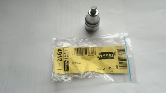

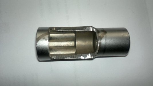

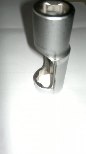

für den Einbau brauchste für vorne ne Spreiznuss für die Dämpferklemmung....
für die Dämpfer vorne oben brauchst auch Sondernuss ...
hab ich mir aus ne 22er Langnuss selbst gemacht...
passenden Inbusschlüssel einkürzen fertig....:great:
dann 21er ,18er und 16er Nuss und Schlüssel der gleichen Grösse...
desweiteren VielzahnNüsse...
waren bei mir für die Koppelstangen zum gegenhalten ....
war glaub 6er Vielzahn...
entsprechendes DrehmomentWerkzeug...
Hinten waren es 180 Nm *schock*

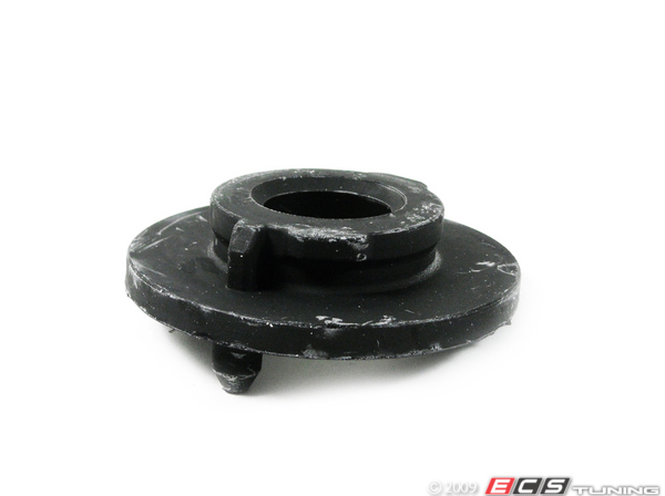

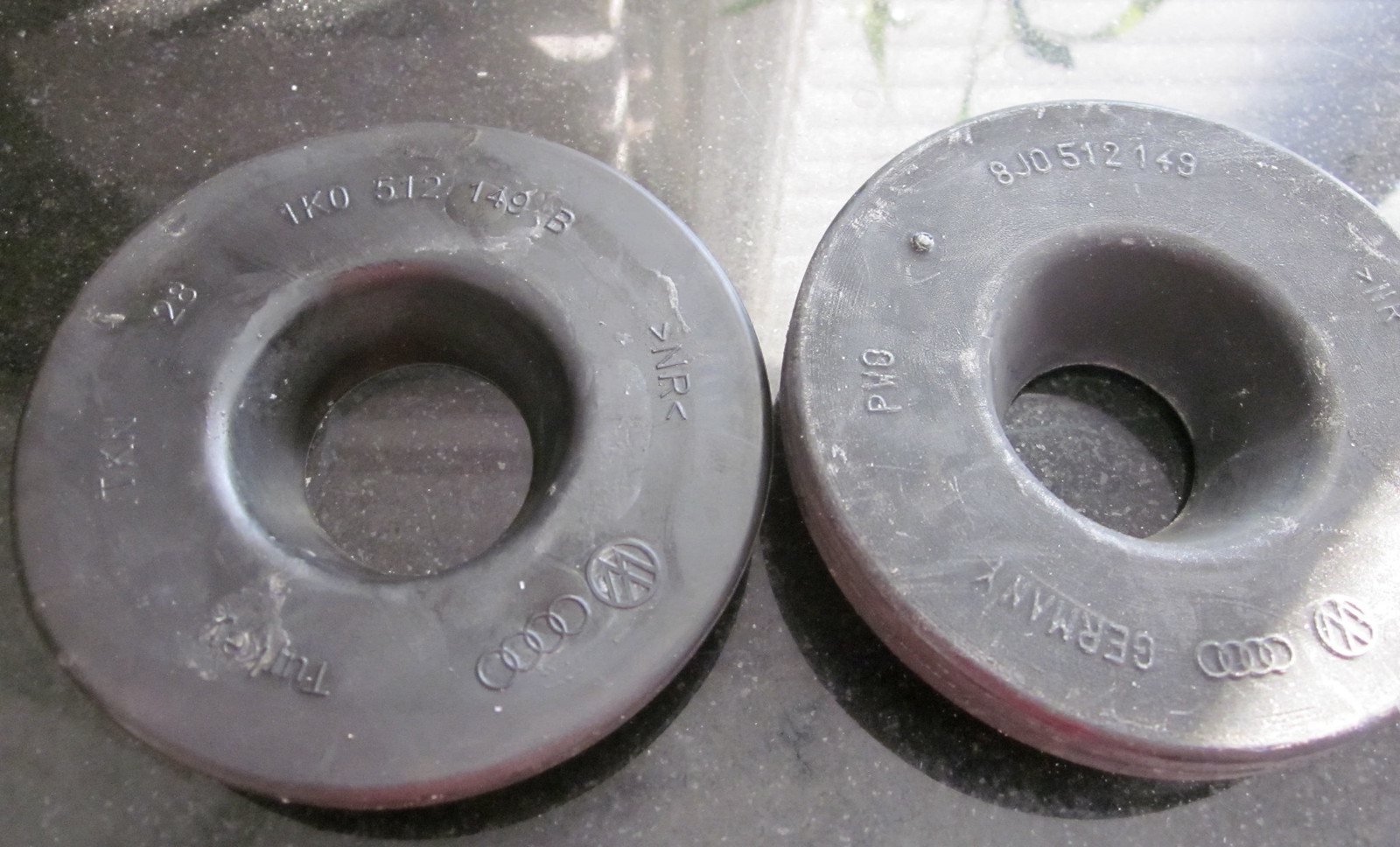

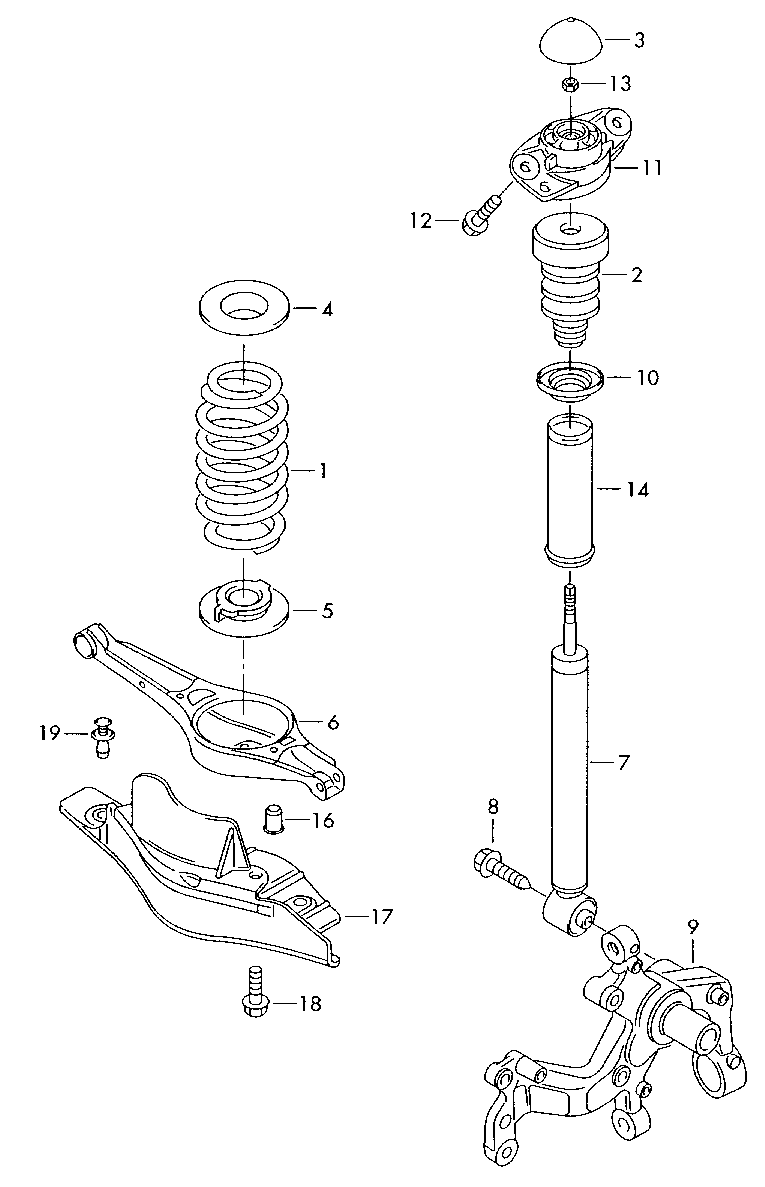

Interessant ist aber, dass auf der Explosionszeichnung der HA ein Teil nicht aufgeführt ist *noahnung* haben gestern gemeinsam nochmal besagtes Kunststoffteilgesucht, aber ist nirgends zu finden.
  • Welches Gewindefahrwerk für Golf V R32 ? Beitrag #58
Diesen Plastikring hab ich bisher aber auch nur beim 6er R gesehen.
Beim 5er waren die Gummiauflagen bisher immer durch den Nippel im Lenker fixiert.
  • Welches Gewindefahrwerk für Golf V R32 ? Beitrag #59
na, wenigstens noch einer, der das Teil kennt :great: ....Herr Smeler
Ist echt eigenartig wir hatten 2006/2007/2008 Modelle und da waren die überall drin. Kann aber auch sein, dass die Dinger aus irgnedwelchen Kontrollgründen drin sind und als E-Teile dann nicht mehr aufgeführt sind *noahnung*
