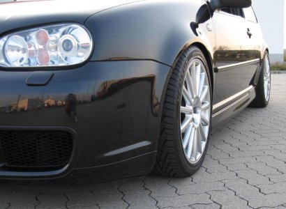

Hinten 30 mm pro seite...vorne 8-10 mm und kanten anlegen!
Wenn du es so machst dann steht die Kiste schön fett da optisch :great:
Hier ein Bild wie es dann ausschaut :)
Steht wirklich gut da :great:
