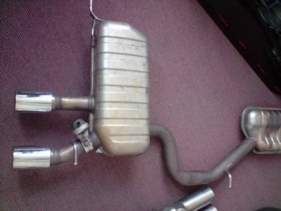

Das Bild ist vom Golf 3 - glaube ich.
Vom 3er Golf kann das Bild nicht sein. Der hat keine Klappensteuerung ab Werk.
Der VR6 war ab Werk eher auf leise getrimmt. Die anderen Modelle vom 3er
schon gar nicht.
Gruß Andre
  • Weißer Rauch beim Kaltstart Beitrag #49
schon gar nicht.
Gruß Andre
Ahso - ich dachte daran, weil ja imho nur der 3er den Doppelauspuff an der Seite hat *noahnung* Vielleicht ein US-Sondermodell?

und alles das ändert daran nix dass einige R32 stärker links rausqualmen als rechts *lol**lol*
  • Weißer Rauch beim Kaltstart Beitrag #53
Also das oben gepostete Bild ist ein Audi-Auspuff, aber das Prinzip ist gleich. Das Ventil schaltet das rechte Rohr, wie man unten beim Ver .:R32 sieht. Beim IVer ist der Schalldämpfer links und dann geht ein langes Rohr nach rechts.
Wenn es also beim Starten links stärker qualmt könnte die Klappe zu sein bzw. klemmen.

Dann klemmt was Heinz. Die Klappe ist beim 5er immer offen, wenn er steht. Im Frühjahr klemmt meine auch wieder dauerhaft, wenn die Miltek verändert wieder drann ist hrhr *lol*
