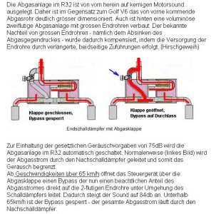

Nu klar ist es nur ein Trick und völlig schadfrei für den Motor :great:
Zum besseren Verständnis anbei mal eine Erklärung...
Zieht man nur den Schlauch ab und lässt ihn lose "baumeln" dann bemerkt man ein leichtes Pfeiffen im Motorraum. Das ist die Unterdrucksteuerung vorne am Motor - daher hinten eine Madenschraube eingedreht und den Schlauch wieder anstecken. Dann pfeifft nix, sieht original aus und alle sind glücklich...
Aber wenn man die SuFu benutzt findet man ja 1000 Einträge hier im Forum zu dem Thema. Und wer's machen will oder nicht darf natürlich jeder selber entscheiden :D8)

84dB? ??? Der R hat serienmäßig aber 92dB! 8)

Schon klar, Andi, aber das ist die Grafik für den IVer .:R. Beim Ver scheint die Klappensteuerung etwas anders zu funktionieren - wenn man diesem Forum hier trauen darf (und daran zweifle ich nicht :) Daher vielleicht auch der dB-Unterschied*noahnung*
Ich lasse den Schlauch erstmal dran und damit entscheidet de.:R wann Prollmodus ist und wann nicht. Ein kleiner Zusatzschalter wäre natürlich nicht schlecht :D :D :D aber das ist wohl ein unerlaubter Eingriff. Womit wir wieder beim Thema Betrienserlaubnis wären.
Grüßle von Hans

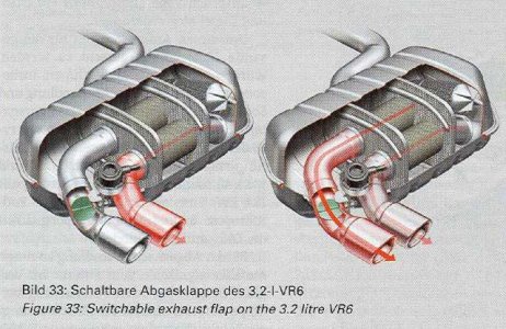

Wusste gar nicht das der golf 5 R32 mit geschlossener Klappe nur aus dem rechten Rohr rausqualmt? ich hab im internet eine Darstellung gefunden

Wenn ich mir so den Ruß am den Rohren anschaue, müsste eigentlich das rechte Endrohr geschaltet sein und das Linke auf Dauerfeuer...
Links ist bei mir immer dreckiger als Rechts. Vieleicht sollte ich aber einfach auch nur schneller fahren, damit die Klappe öfter aufgeht. ;)

Das Bild ist vom Golf 3 - glaube ich. Bei meinem 5er ist das rechte Rohr geschaltet. Das bemerkt man beim Kurzstreckenverkehr auch am Wasser. Rechts steht immer etwas drin. Außerdem ist das rechte Rohr kälter.
Ich versuche morgen beim Start ein Vid zu machen. Kalt genug ist es ja. Letzte Nacht Minus 13 Grad - bibber.
