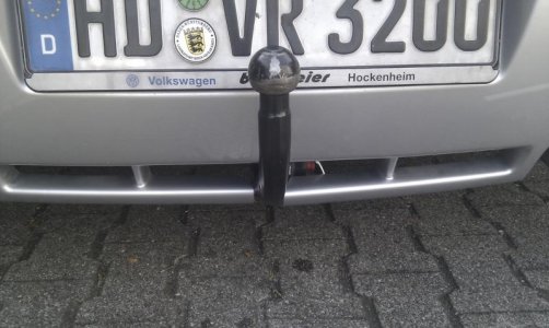

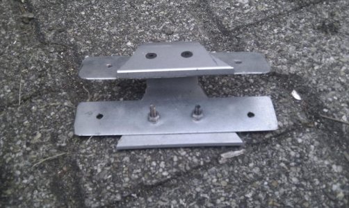

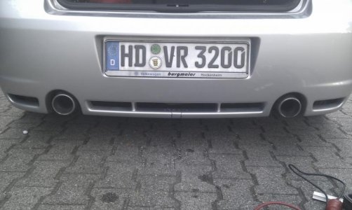

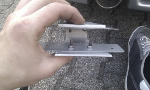

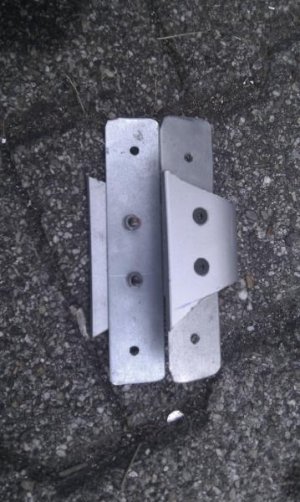

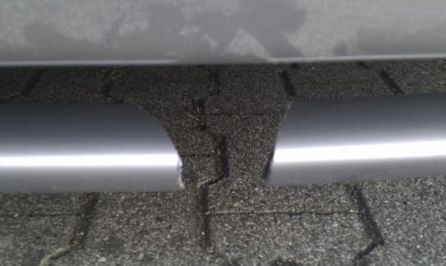

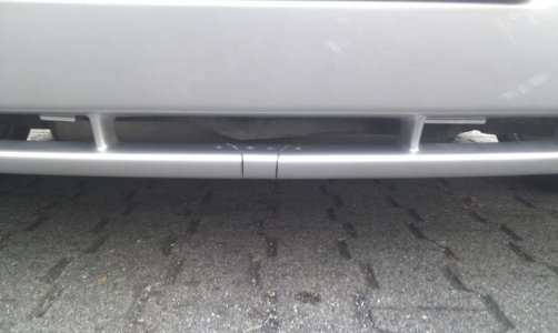

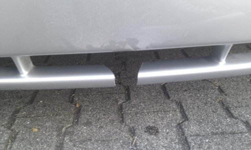

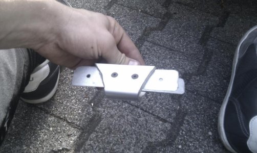

Abend,
habe heute meine Stoßstange bearbeitet damit ich beim R32 die AHK etwas leichter dranbauen kann ohne das es beschissen aussieht....
hab dann noch die schrauben sauber gekürzt, Halterungen lackiert ( gegen Rost )
jetzt kann man ggf. noch in die kleinen Öffnungen mit irgendwas verschliessen und mit lackstift drüber pinseln dann sieht man das abnehmbare Teil überhaupt nicht mehr....

  • Urlaubsreif........ Beitrag #42
Optimal!! ;)
Zwar etwas krumm geschnitten bzw etwas ausgefranst aber sieht sehr gut aus!! Praktisch is es alle mal
  • Urlaubsreif........ Beitrag #43
Warum hast du das nicht gerade ausgeschnitten?
Da hätte etwas mehr zeit sein sollen.
Schade um die Stoßstange
  • Urlaubsreif........ Beitrag #44
ich habe mir er ja auch vorher gründlich überlegt das zu machen.
ich hatte noch eine alte teilweise defekte stoßstange die ich am anfang bearbeitet habe, leider macht es keinen sinn die alte jedesmal draufzubauen wenn mal gutes wetter ist und ich mit dem boot raus möchte, dabei geht mehr kaputt wie nur so.
Gerade abzuschneiden hätte nichts gebracht, da sie sonst nicht flexibel genug ist und der Kugelkopf nicht reinpassen würde und man deswegen viel größeres stück rausschneiden müsste.
Leider hat werkzeug ein paar mal versagt deshalb sind ein paar kleine schlechteren stellen und ich die flächen nicht nochmal mit einer feile bearbeitet habe. mir war es wichtig das das ausgeschnittene stück absolut gerade steht.
und wenn das auto verkauft werden sollte ( was ich nicht denke ) ist die stoßstange mit minimalem aufwand wieder instandzusetzten... deshalb ist es nicht schlimm,
hauptsache es fällt nicht sofort ins auge ( nicht wie an der teilweise defekten stoßstange ) , und vom weiten sieht mans garnicht
  • Urlaubsreif........ Beitrag #45
Ersetz die Schrauben noch durch niro Schrauben ;)
  • Urlaubsreif........ Beitrag #46
Richtig8) Und wenns die Zeit erlaubt? Gleich Lange Senkkopfschrauben;)
  • Urlaubsreif........ Beitrag #47
Die schrauben wurden natürlich eingesenkt das Sie bündig mit der Stossstange sind und mit lackstift drüber gepinselt
  • Urlaubsreif........ Beitrag #48
Das wird korrodieren, wenn du den Wagen im Winter bewegst
  • Urlaubsreif........ Beitrag #49
Alu Pop-Nieten und Feinspachtel ftw.
  • Urlaubsreif........ Beitrag #50
Hab die halterungen lackiert. Auf dem Bild nicht zu sehen .und wenn die schrauben rosten werden neue reingedreht.
  • Urlaubsreif........ Beitrag #51
Hast du jetzt noch genug Platz für die Steckdose? Bei mir sind bestimmt 20cm zum herausnehmen. So hat man genug Platz neben dem Kugelkopf noch die Steckdose runter zuklappen. Und ein gerader Schnitt wäre zudem für das Auge auch nicht so störend ;)
