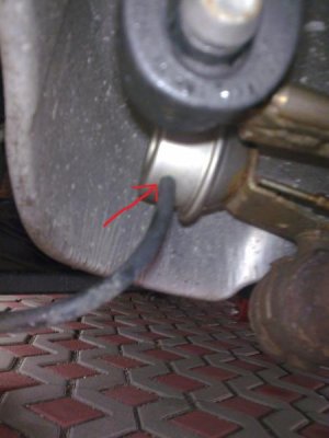

Unterdruckschlauch vom auspuff
Diskutiere Unterdruckschlauch vom auspuff im Tips und Tricks Forum im Bereich Golf 4 R32; sorry bild vergessen:p
  • Unterdruckschlauch vom auspuff Beitrag #201
  • Unterdruckschlauch vom auspuff Beitrag #202
einfach abziehen-->madenschraube in den schlauch reindrehen-->schlauch wieder auf die dose stecken-->fertig:great:
  • Unterdruckschlauch vom auspuff Beitrag #203
oder schlauch ganz weg lassen!:D
  • Unterdruckschlauch vom auspuff Beitrag #204
das geht natürlich auch, aber dann kommt dreck in den anschluss der unterdruckdose und das möchte man ja vermeiden.
vorteil: die polizei merkt nichts,außer der schlach wird abgezogen und man entdeckt die madenschraube.
kannst auch einfach im motorraum einen absperrhahn zwischen bauen:great:

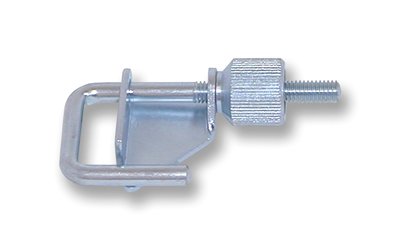

Ich habe den Schlauch mittels einer Schlauchklemme zu gemacht. Muss man nur ein wenig versteckt anbringen. Nicht so dezent wie eine Madenschraube, funktioniert aber einwandfrei.
  • Unterdruckschlauch vom auspuff Beitrag #210
Das ist ne Chemieschlauchklemme *buck*

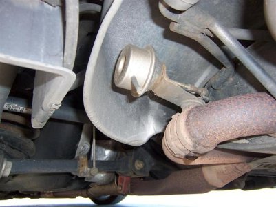

Also ich habe den ganzen Thread durchgelesen. Aber keine Antowort auf meine Frage gefunden.
Nun kann man beim IVer R32 die Klappe von Hand steuern? Sprich irgendwie unters Auto liegen und die Klappe manuell öffnen und schliessen. Wo muss ich da Hand anlegen?
  • Unterdruckschlauch vom auspuff Beitrag #212
mal dumm gefragt warum willst du die klappe mit der hand bewegen ?
  • Unterdruckschlauch vom auspuff Beitrag #213
weil mir das prinzip noch nicht ganz klar ist, was diese dose macht. gemäss den bildern (und auch wenn ich selbst drunter schau) ist die Dose mit 2 Stangen am ESD verschweisst. Soweit ich erkennen kann haben diese zwei Stangen keine Funktion. Dann gibts da noch eine dritte Stange. Diese müsste sich theoretisch bei Unterdruck bewegen um die Klappe zu zu machen.
Da war meine Überlegung, dass ich das mal "von hand" machen könnte um die Klappe zu überprüfen ggf. mit WD40 zu behandeln.
  • Unterdruckschlauch vom auspuff Beitrag #214
In der mitte von der dose müsste ne kleine rundstange raus kommen diese dann die klappe im rohr auf und zu schiebt ;-)
Hier mal ein Bild.
Mfg
  • Unterdruckschlauch vom auspuff Beitrag #215
Die Stange kannst Du von Hand bewegen.Auf dem Bild von meinem Auto oben(*buck*)siehst Du sie als Gestänge zur Klappe.Für den TÜV wird der Schlauch wieder angeschlossen.Vorher mit Öl gängig machen.Meist ist sie nach einem Jahr etwas fest und schwergängig.
Die Klappe ist im normalzustand Motor aus auf.Machst den Motor an,hört man ein Geräusch und die Klappe geht zu.
Ab ca.65km/h geht sie wieder auf.Hat was mit den Lärmvorschriften zu tun.
