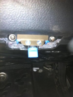

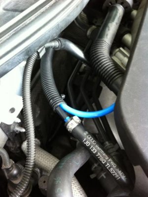

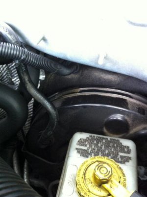

Hey Leute
Habe nen bißchen langeweile gehabt.Habe mal das Ventil eingebaut.Funktioniert echt super.
Ventil auf: Sofort leise.Alles wie Original.Ab 70 km/h laut.
Ventil zu: immer laut.Dauert aber leider ca. 50 sec. bis der Unterdruck gefallen ist,bis er laut wird.
