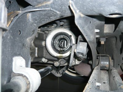

Diskutiere *! Überprüft eure Haldexgetriebe !* im R32 Probleme/Fehler/Defekte Forum im Bereich Golf 5 R32; Ungefähr an der Stelle wie hier. Es war nur nicht dunkel, sondern hell ölverschmiert im unteren Bereich des Gehäuses.
  • *! Überprüft eure Haldexgetriebe !* Beitrag #41
Kommt das Öl aus dem Gehäuse oder aus einem der Antriebs-/Abtriessimmerringe? Wenn da nur die Dichtung defekt ist, muss ja nicht das ganze Getriebe neu, oder? Teilweise kommt es auch vom Öl der Gleichlaufgelenke der Abtriebswellen, welches sich dann am Haldex-Gehäuse festsetzt.
Gruß Alex
  • *! Überprüft eure Haldexgetriebe !* Beitrag #42
So wie es auf dem Foto aussieht, kommt das Öl nicht aus der Abdichtung des Gehäuses selbst, sondern auch von außen von den Abtriebswellen. Schau dir mal an, wie dunkler es wird, je weiter du nach Außen Richtung Abtriebswellen schaust. Entweder verteilt da das Gleichlaufgelenk sein Fett oder der Simmerring zum Ausgleich/Umlenkgetriebe ist defekt.
  • *! Überprüft eure Haldexgetriebe !* Beitrag #43
Ich danke dir Alex. Werde den Werkstattmenschen aufklären und ein paar Fotos nachliefern. :great:
  • *! Überprüft eure Haldexgetriebe !* Beitrag #44

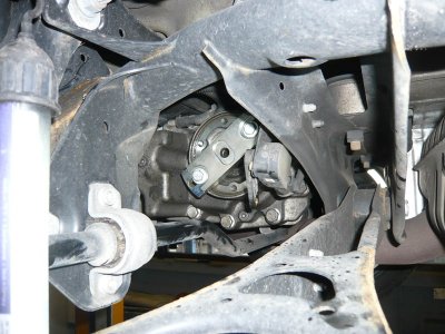

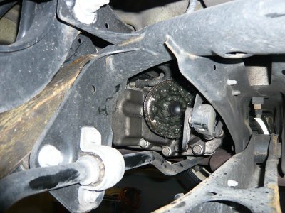

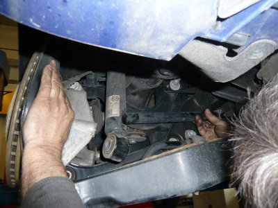

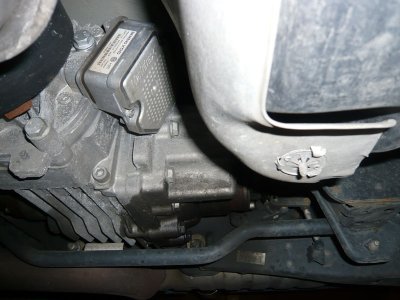

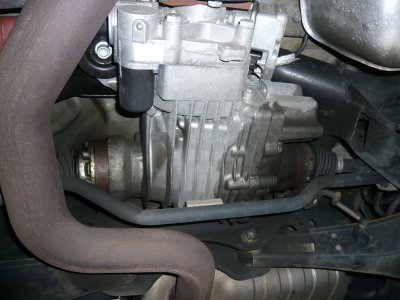

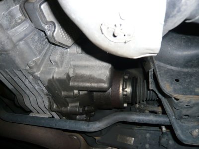

So, habe mich mal links neben das Dickerchen gelegt und mit langem Arm ein paar Fotos nach schräg hinten gemacht. Ich bin ganz erstaunt, was ich da sehe. Auf der Hebebühne sind mir die siffigen Manschetten gar nicht aufgefallen *roll* Da war das Öl unten am Gehäuse, was auf den Fotos gar nicht erkennbar ist. Kann aber sein, dass ich die Stelle nicht getroffen habe, weil ich "blind" fotografieren musste.
Müssen an den Manschetten nur die Schrauben festgezogen werden?

  • *! Überprüft eure Haldexgetriebe !* Beitrag #45
Ich vermute, da hast du dasselbe Problem wie ich zur Zeit :)
Bei mir sieht es zur Zeit so aus und da meinte der Werkstattmeister gestern, dass es der linke hintere Simmerring sei:
Gruß Alex

Wie nie in den Griff bekommen? Wurden bei dir der/die Simmering(e) getauscht und trotzdem hat er weiter geölt?
Habe vorhin nochmal an dem Öl gerochen und es hat irgendwie nicht nach Hinterachsgetriebeöl gerochen, sondern eher nach Fett wie das aus dem Gleichlaufgelenk. Da sehe ich aber keinen Riss in der Manschette. Komisch...

  • *! Überprüft eure Haldexgetriebe !* Beitrag #50
War heute beim Freundlichen: Nichts ist defekt!
Ölstände wurden überprüft, alles bestens! Danach wurde das HAG gereinigt und noch eine Probefahrt durchgeführt.
Der Freundliche meinte, das ganze muss beim letzten Haldex-Service passiert sein, dass einfach zu viel eingefüllt wurde und durch den Überlauf rausgedrückt wurde.
Ich werde es trotzdem weiter beobachten.
Gruß Alex

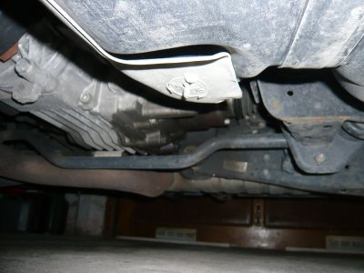

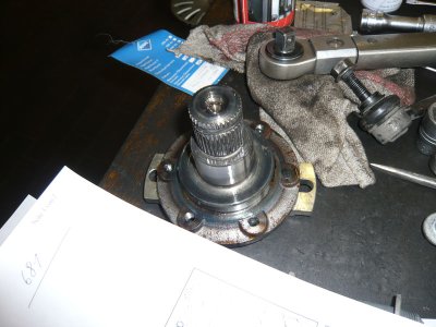

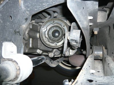

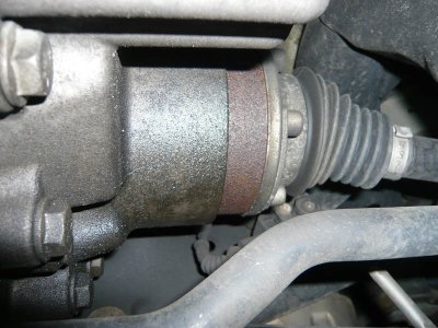

3,5 Stunden ... die mussten die halbe Hinterachse zerlegen, um an den dusseligen Wellendichtring heran zu kommen. Dabei war es nur die linke Seite. Auf der rechten Seite hätte das Getriebe auch noch mit ausgebaut werden müssen. Hier die versprochenen Fotos

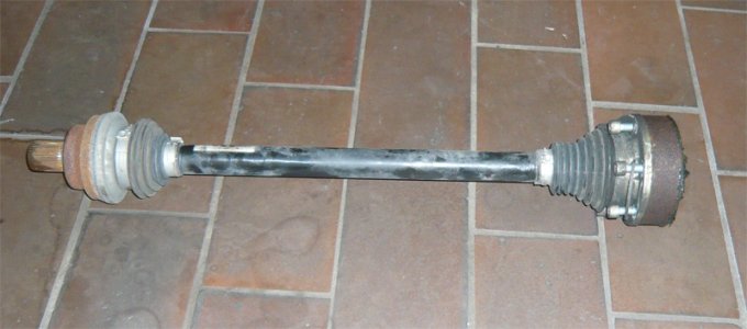

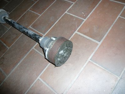

Die komplette Antriebwelle musste raus um an den kleinen Übeltäter (siehe letztes Foto) zu kommen.
Geht das wirklich nicht einfacher?
