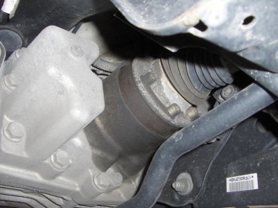

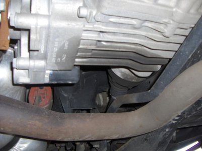

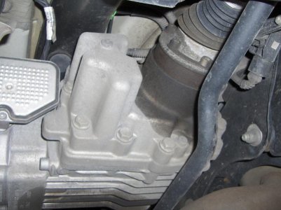

So,
jetzt hab ich meinem R auch mal unter die Hosen geschaut ;)
Es ist deutlich eine dunkle Stelle, wie auf den bereits Geposteten Bildern zu sehen. Es fässt sicher aber eher rußig-dreckig an, als von einem Schmier- oder Öligeneffekt kann ich nicht sprechen. Es wirkt auch auf den Bildern schlimmer, als es ist. Der VW-Meister meinte auch, das Schwitz nur leicht und ich solle nichts machen lassen. Da die 60er bald an steht, würde er es sich dann noch mal anschauen.
Christian
