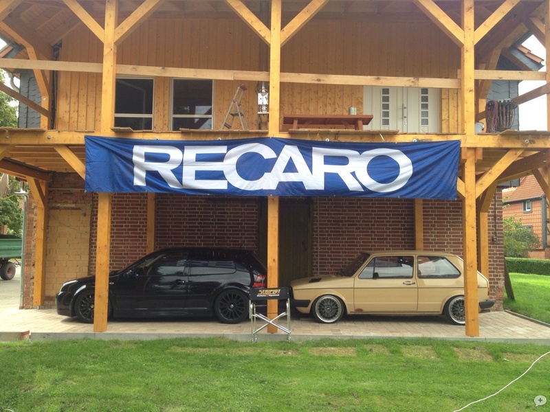

So zwar nicht viel neues... Aber meine beiden stehen jetz trocken :D
  • TurboMatzes Autothread Beitrag #48
Very nice :great:
Willst du das seitlich auch noch zubauen - also quasi wie eine Garage? Bei einem Carport hat man ja immer das Problem mit Staub und Nässe bei Wind, sowie diversen Viechern (Katzen, Marder ...).
Andererseits hat man so natürlich einen schönen Blick auf den Fuhrpark :D
  • TurboMatzes Autothread Beitrag #49
Danke :)
Nee das kommt noch zu, alleine schon weil da ganz schön der Wind manchmal durchpfeift... Kommen evtl. Lebensbäume hin

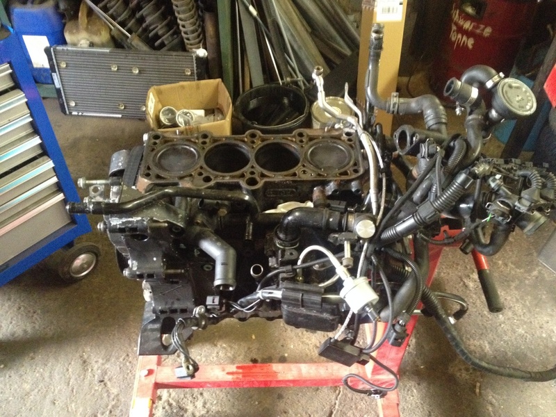

Hab zwar nich viel neues vom R32, naja er läuft halt ne ^^
Dafür gibt's an meinem 1er was neues, falls es hier rein kann!?!?

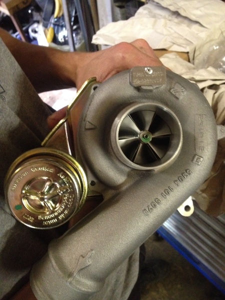

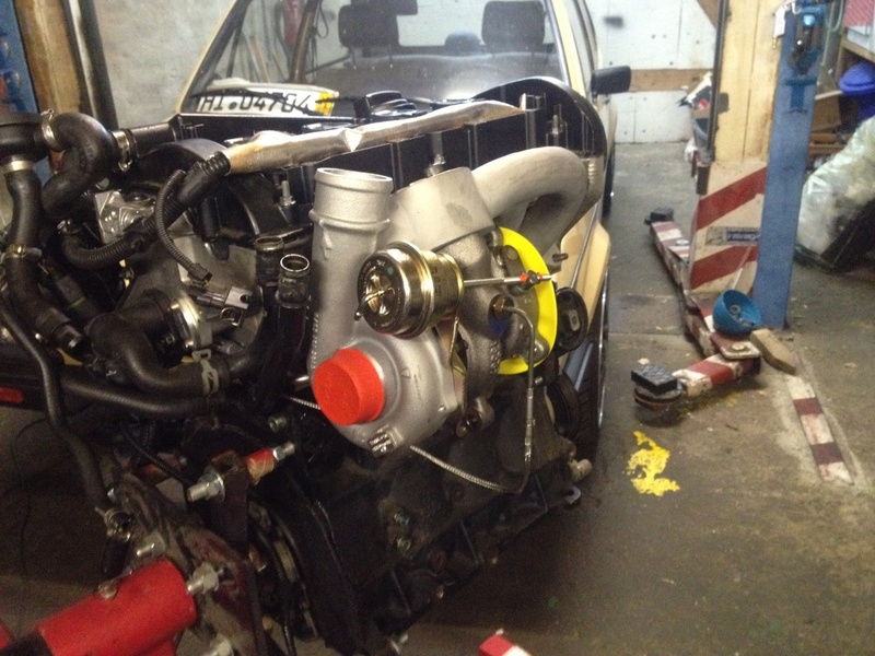

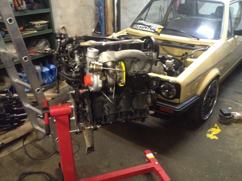

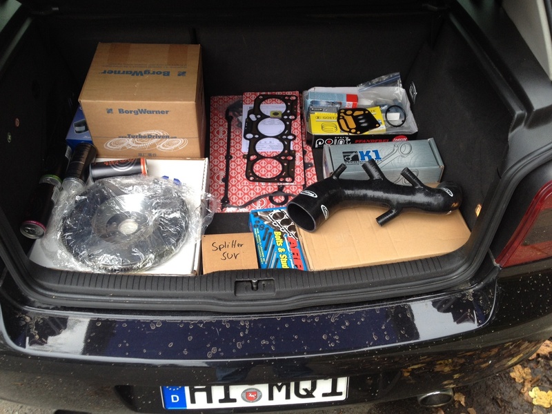

Habe am Wochenende mal Motor mit anderen Pleuel versehen... Habe mich für einen K04-23 Plus X Lader von Turbo-Concepts in Hamburg entschieden...
Samstag 13:30 gings los nach Hamburg Teile holen:

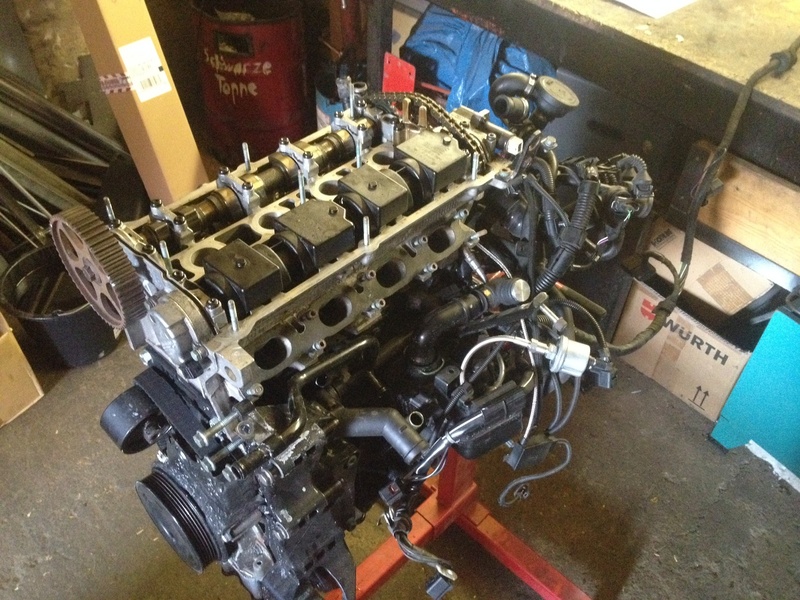

Motor habe ich die Woche achon auseinander genommen:

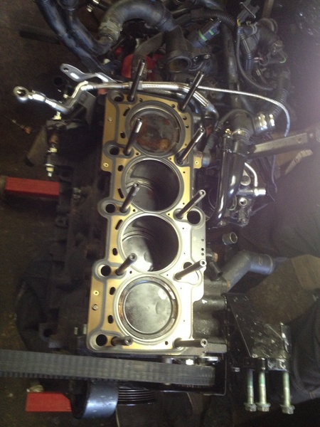

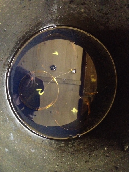

Kolben 3 Tage in Diesel "eingelegt" :D

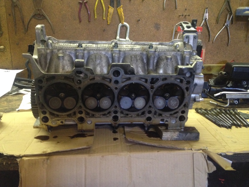

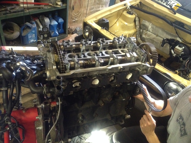

Köpfchen ^^
Der neue Turbo:
Von den Pleuel habe ich iwie keine Fotos gemacht, aber sie sind gewechselt :)

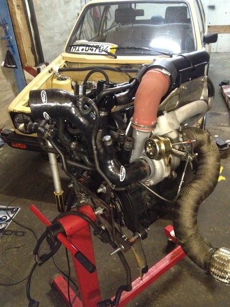

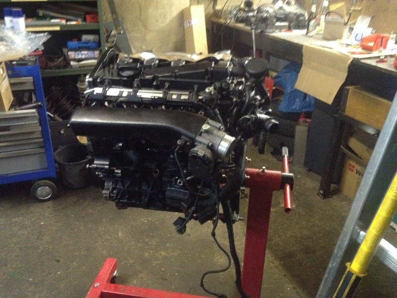

Und dann konnte er auch wieder zusammen:
Krümmer und Turbo hab ich grad erstma nur provisorisch draufgesteckt, hatte jetz keine Lust mehr ;)
Und der Motor kann dann auch bald wieder rein :)

Sauber endlich mal wieder etwas technisches.
Warum hast du nicht für das gleiche Geld gleich etwas mehr Lader gekauft, wenn du nun schon gleich die Pleul mitgemacht hast. Richtung Gt28...30
Die umgebauten k04 liegen ja fast gleichauf
Was strebst du an Leistung an?
  • TurboMatzes Autothread Beitrag #56
Danke :)
Naja eigt wollt ich ja garnicht so'n Aufriss machen...
Motor musste eh raus, weil ich 'ne neue Kupplung brauchte. Habe mich für EMS mit Spec 630-NM Kupplung entschieden.
Hatte zwischenzeitlich mal nach nen Upgrade-Lader geschaut, aber wie man im kleingeschriebenen immer liest " Um diese Leistung zu fahren brauchen sie noch dies und das und jenes"
Naja und dann den Micha von Turbo-Concepts kenngelernt, und halt so'n Komplettpaket gekauft.
Leistung keine Ahnung... Ma gucken was geht, hab keine Leistungsvorstellung, hauptsache ich bin schneller wie'n Kumpel 8):D

So und Zack da ist er auch schon wieder fast zusammen :-D
Nächste Woche kommen meine A-Wellen von Don-Octane... Vlt kann ich dieses Jahr nochmal ´ne Runde drehen :D
