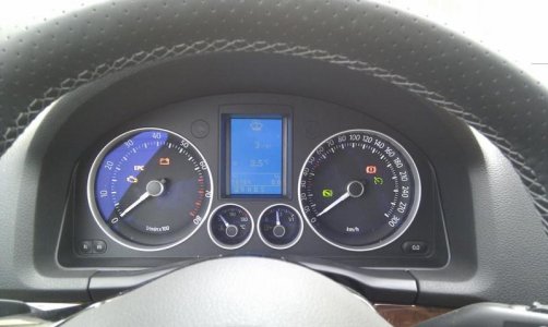

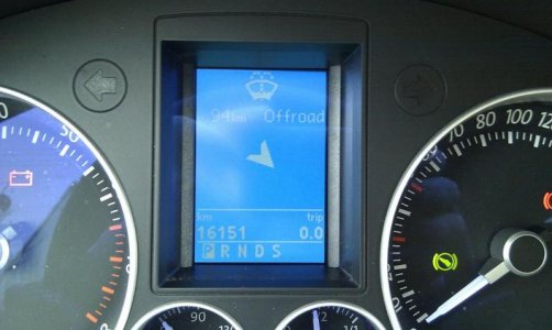

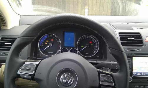

Ich habe mal versucht, die MFA umzumodden. Die Beleuchtung wird mit der Zündung eingeschaltet.
Es hat aber Schwächen: der Kontrast ist nicht ganz so gut, wie bei rot. Und die orange Hinweisbeleuchtung ist auch blau/weiß.

wie hast dud es jetzt gemacht? mit blauen LED`s??
wenn du die anstatt den roten eingebaut hast. sollten auch die vorwiederstände gewe. werden. da blaue led´d mehr strom brauchen als
rot.
aber sieht besser aus als gedacht

Das gefällt mir eigentlich richtig gut, wenn der Kontrast anders wäre. Weiß auf Blau fuktioniert aber nie so richtig, egal wo.
  • Tacho extrem Weiss :-) Beitrag #31
Lewis
Lewis
16.08.2009
1.249
Sieht schon ganz gut aus. Vielleicht würde ein etwas intensiveres blau besser wirken. Ähnlich den Tachonadeln. Aber die Mühe hat sich doch schon bezahlt gemacht:great: das Ergebnis ist besser als die rote Beleuchtung;)
  • Tacho extrem Weiss :-) Beitrag #32
Marcel
Marcel
13.02.2008
1.860
Mir ist das zu Blau :) Aber Respekt für die Arbeit/Mühe. :great:

Wird nicht gehen, Uwe. Ich habe mir das angeschaut. Das rot hinterleuchtete LCD ist transparenter als die neuen Modelle von Passat und Golf VI. Die neuen LCD blocken vollständig das Licht und geben partiell da wo sie angesteuert werden das weiße Hintergrundlicht frei.
In unserem Fall hat VW das clever gelöst. Das Prinzip beruht auf der subtraktiven Farbmischung. Durch das halbtransparente blaue LCD wird zusammen mit der rote Schummelbeleuchtung ein annährend "schwarzer" Farbton erzeugt. Wird das LCD angesteuert, schaltet das LCD den Bereich transparent und es leuchtet rot (der Rest bleibt weiterhin dunkel). Günstige Sache, da rote LEDs super billig sind und blaue LCD neben den grünen auch nicht selten anzutreffen sind.
Ich habe an meinem Beispiel mit weiß hinterleuchtet und kassierte eben das Blau.
Nach LCDs habe ich schon geschaut, aber das sieht tricky aus und ist eine längere Sache das zu erklären - Stichwort: Reverse Engineering :D
Kurz gesagt: schwarz/weiß wird bei den ursprünglich roten niemals gehen ;)
