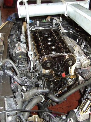

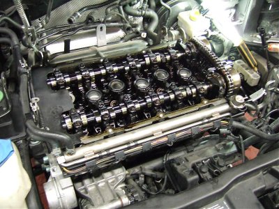

Meiner ist grad in der Werkstatt ...
Schabende und rasselnde Geräusche, Kilometerstand 85.000, BJ 08/03.
Mal sehen ob die das alles wieder hinbekommen *roll*
Da alle Inspektionen bei VW vollständig gemacht wurden und wenn tatsächlich die Steuerkette die Ursache ist, heißt es laut Meister 100% Kulanz. Ich werde berichten wenn mein Baby wieder röhrt.

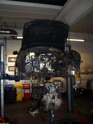

Meiner steht grad in der Werkstatt und wird gerichtet. EZ 01/2003 - Kulanzübernahme 100% - zahle keinen Cent :)

Sie haben gerasselt. Dann habe ich eine Kulanzanfrage gestellt und 100 % bekommen. Nun werden die KEtten getauscht, bevor es zu einem größeren Schaden kommt.

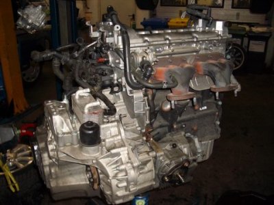

Habe meinen heute aus der Werkstatt abgeholt. War nun 4 Tage dort, die Jungs haben perfekte Arbeit geleistet (so wie ich das bisher beurteilen kann). Meiner wird am 03.01.09 genau 6 Jahre alt... hat vohin bei der Probefahrt seine 80.000 vollgemacht und läuft nun dank Mobil1, frischer Motoreinstellung und der Sachs Perfomance Kupplung besser als am ersten Tag. Bin total happy... gekostet hat es mich einen neuen Ölfilter ;)
100 % Kulanz von VW - VIELEN DANK !!
An die andern kann ich nur sagen, Werkstätten abklappern, auf Reverenzfälle (wie meinen bspw.) verweisen und wenn alle Stricke reissen: 0800 - VOLKSWAGEN anrufen.
Kann ja nicht sein, dass der eine gemacht wird, der andere nicht, der nächste nur 50% wie auch immer. Bei meinem waren zuletzt deutliche Kratzgeräusche aus dem Bereich der Ketten zu vernehmen. Wenn man den Öldeckel aufmachte bei laufendem Motor sind einem schier die Tränen gekommen... nun ist alles bene und perfekt ...
