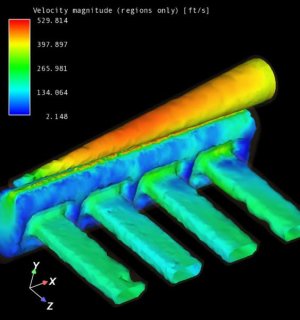

Hier kannst du gut erkennen, dass die Füllung gleichmäßig stattfindet. Oftmals besteht halt Problem bei normalen Brücken, dass durch die hohen Ladedrücke Schwankungen in der Füllung der einzelnen Zylinder vorkommen. Von Zylinder 1-x steigt der Widerstand an und somit ist das Gemisch bestrebt in Zylinder 1 vermehrt einzufließen.
Mehr kann ich von meiner Seite aus dazu nicht sagen.

ja das ist die Grundsatzidee des Spaltsaugrohr, dass das in der Theorie so funktioniert ist klar.
Interessant wäre ob der Flow der durch den Spalt in den SSR für alle Lastzustände aussreichend ist. oder er z.b. unten bei niedrigen Durchfluss eher bremst.
Danke für das Foto, aber sowas bräuchte man direkt im Vergleich mit dem SSR.
Ich hab mir mal das S1 E2 Spaltsaugrohr vom Lehmann als schnitt zeigen lassen, das sollte vor allem im Teillastbereich wesentlich was gebracht haben.
Die Leute waren früher ja auch nicht dumm.
Schluss endlich wenn es noch keiner im Direkten Vergleich verbaut hat. komm ich nicht drum rum es selbst zu machen.

Wenn ich die Zeichnung des Rohr´s bekommen könnte könnte man auch eine Flowberechnung machen. sicher nicht 100% aber man könnte wahrscheinlich eine Tendenz zum 0815 Rohr anstellen.
Verschiedene Temperaturen und Drücke, sowie Fließgeschwindigkeiten.
Für was hätte man sonst 3 Jahre im Fernstudium verbracht*noahnung**lol*

Langsam bin ich raus, der Bildausschnitt ist vom SpaltSaugRohr.

Ja das ist ein Bild von irgendeinen Spaltsaugrohr.
Es kommt ja stark auf die Geometire des Sammlers und dessen Volumen in Abhängigkeit des Spalts und der Länge der Kanäle zu den Ventilen an.
Das Bild zeigt wie oben beschrieben nur die Theoretische Wirkung.
ob das mit dem P-Motorsport so funktioniert kann man nur rätseln.
