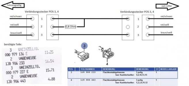

Erleichterung zur Reparaturanleitung
Hallo zusammen,
ich hatte bei mir auch das Problem mit dem Lüfterkreislauf.
Ich bin dann nach der oben genannten Reparaturanleitung vorgegangen. Da ich die Lüfter aber nicht ausbauen wollte habe ich die Widerstände davor verbaut.

Das ist natürlich auch ne Möglichkeit. Vorallem wesentlich weniger gefummel und Montagearbeit. :great:
Wäre trotzdem gut, wenn die Widerstände etwas mit im Luftstrom hängen würden, zwecks Kühlung.
Aber warum hast du die mittlere Leitung nicht gelassen? ??? Klar so gehts auch, aber warum nicht den vorhandenen Anschluss benutzen?
Ich hab bei mir den Widerstand einfach in die mittlere Leitung für die langsame Lüfterstufe reingehangen.

Die rot-weiße Leitung hat durch den defekten Widerstand, keine Verbindung mehr zum Lüfter(der Stromkreis ist unterbrochen). Somit muss man den neuen Widerstand auf die rot-schwarze Leitung legen um Verbindung zum Lüfter herzustellen. Anders hätte es nicht funktioniert.

Ja ok, wenn ein toter Widerstand da ist, siehts schlecht aus. ;)
Aber braucht man da keine Sperrdiode oder so, damit da in die andere Richtung kein Strom fließt, oder wäre das egal?
Ich hab eh andere Lüfter drin, deswegen gings bei mir so.
Wenn man die Lüfter aber ausbaut, um den alten Widerstand auszulöten, könnte man diese Verbindung wieder nutzen.
