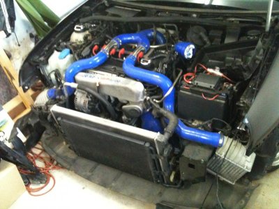

Also so siehts momentan bei mir aus

  • Serien-Defekt des 2-stufigen Kühlkreislaufs beim IVer R? Beitrag #337
stimmen die tn?
1J0 959 455R Elektrolüfter 220/60W 290mm
1J0 959 455S Elektrolüfter 300/60W 345mm
