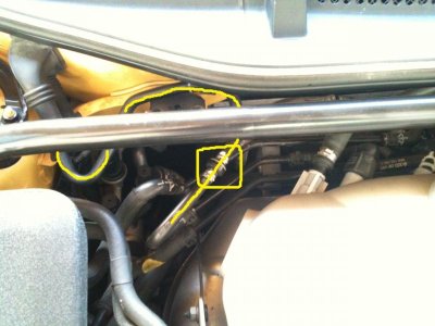

du musst den schlauch direkt im motorraum mal dicht machen...
hab dir ein foto angefügt...is zwar vom tt, aber egal!

wenn du vorm auto stehst u die motorhaube offen hast, befindet sich das ganze li oben vor der spritzwand! einfach schlauch an der kupplung trennen u mit einem großen sechskant schrauben o.ä. verschließen!
dann müsste das zischen, wenn es denn von einem defekten schlauch kommt aus sein ;)

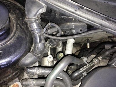

Hier ist ein Foto wie es bei mir oben links aussieht.
Ist der Schlauch schon weg oder was sind das für Öffnungen?

Der Schlauch auf der rechten Seite im Bild ist es :)
Weiße oder grüne Schrift? *oops**oops*
Was ist denn mit den Öffnungen mittig im Bild? Oder sind das keine?
Sieht auch aus wie Klimamittel (leicht grünlich )
  • Sekundärsluftpumpe pfeift jetzt fast dauerhaft Beitrag #50
Weiße Schrift :)
Ja das ist ein Klima Ventil. Da fehlen die Kappen drauf

ja genau, der schlauch mit der weißen schrift...einfach bei dem kopplungsstück trennen u mal dicht machen!
