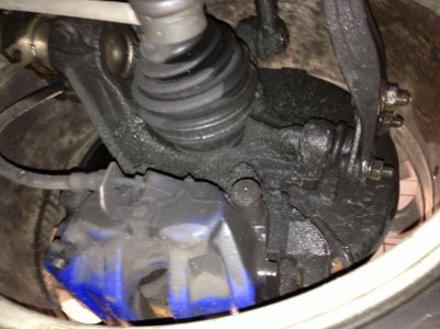

Eins ist mir allerdings gestern noch aufgefallen unterm Auto.
Vorne Beifahrerseite sah die Bremse von hinten def. nicht gut aus.
Allerdings bin ich eine längere Strecke vorher gefahren und es hat geregnet!
Dennoch ist mir da ein bisschen zu viel " Schwarzes Zeug"
Auf der anderen Seite sieht es wie geleckt aus.

Neue achsmanschette fällig. 30Euro plus Einbau.
nächstes mal auf der Bühne aber mal Rad festhalten und an der Antriebswelle drehen.
Benn beifahrerseitig die viel mehr Spiel in Umfangsrichtung hat als die der Fahrerseite, dann ist die Achsmanschette schon sehr lang kaputt und das Antriebswellengelenk vielleicht auch schon.

Die sieht aber noch top sonst aus?!
Einbau dauert sicherlich wieder Stunden oder?

ja, hast recht, bis auf die Fettränder sieht die echt noch top aus.:D:D:D
Ne, ma im Ernst.
Ma reingreifen und auseiannderziehen, irgendwo hat sie sicher nen Riss.
Wenn das was da klebt ekliges schwarzes Graphit-Fett ist und auch die Felge irgendwann innen mal einige Spritzer davon hatte, ist das zu 99,9% ne kaputte Achsmanschette.
Einbau: so 2 Stunden kanns schon dauern, das wäre aber was, as auch jede Hinterhofklitsche machen kann, damit würde ich nicht zu VW und denen unnötig Geld in den Ar*** blasen.

Allzu weit würde ich mit der kaputten Manschette nicht mehr fahren. Keine Schmierung = hoher Verschleiß
Wenn du die bei ebay kaufst achte drauf dass es auch die für Außen/Rad-Seite ist.

Mach das mit dem Flachriemen mal....dauert ca.15 min Bühne ist schon von Vorteil....Schau ob die Geräusche weg sind...Achsmanschette dauert Ca.1 St Manschette kostet ca.25 € ori vw.. Halt uns auf dem laufenden !!
Ich weiss nicht seit wann das ist :-/
Also 500km kann man noch fahren?
Glaube nicht das die Werkstatt es vorher schafft?!
Oh mann, bin letztens öfters mal 250 gefahren :-D

also wenn die halbachsmanschette hinüber ist, würd ich nicht mehr soviel herum fahren!!! war bei mir letztens auch kaputt...war aber keine hexerei diese zu tauschen! da reicht auch ein nicht-oem-teil, aber hauptsache es passt u ist somit das richtige!! ich sag mal so, zu 95% bekommst du sicher vorerst mal die falsche manschette *lol*
