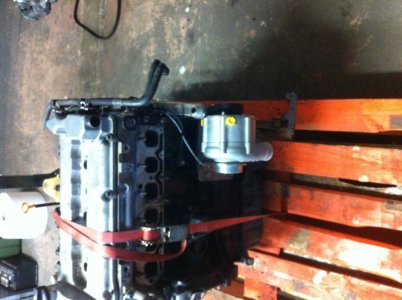

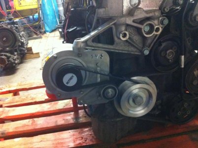

So es geht weiter, Kopf, ventildeckel, Ketten etc. neu verbaut! Kompressor ausgerichtet und vorgespannt!

  • Rotrex C30-94 Kompressor Umbau Beitrag #171
Coole Sache!!
Ungewöhnlicher Ort für sowas :D
  • Rotrex C30-94 Kompressor Umbau Beitrag #172

da nin ich der gleichen meinung wie atze,
wie schauts da von den thermischen verhältnissen wegen den krümmern aus ???
auf alle fälle sehr geil und oben muss nichts umgesetzt werden wie sonst. alles bleibt wo man es vermutet im original. gut auch bei ner kontrolle der schnittlauchtruppe dies nicht glei sehen. :great:
  • Rotrex C30-94 Kompressor Umbau Beitrag #173
R32-Pilot
R32-Pilot
443
Kompressor, krümmer werden gewickelt! 2 Öl Leitungen werden auch isoliert! Gibt also keine Probleme!
