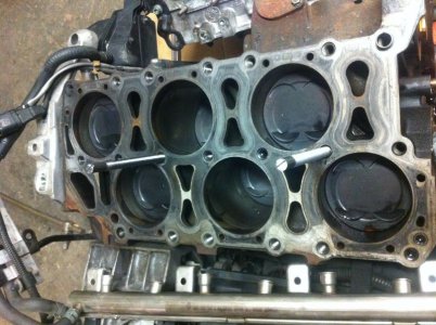

Hat jemand ne Ahnung, mit wieviel nm die lagerschalen angezogen werden?? Gibt's da auch ne Reihenfolge wie beim Kopf??
  • Rotrex C30-94 Kompressor Umbau Beitrag #143
30 Nm
Erstmal alle handfest anziehen, dann mit 10 und dann mit 30 Nm
Immer ein Paar und dann das nächste endfest anziehen
20 war falsch. Siehe Liste ---> Lagerschalen 30 NM

Eine Reihenfolge dürftest du bei den Lagerschalen eigentlich nicht haben. Mit dem Drehmoment habe ich leider keine Ahnung.

30NM und 90° bekommen die Pleuellagerschrauben Orig VAG und diese sind gegen neue zu ersetzen! Gewinde gut einölen.

Sind doch Dehnschrauben. Hatte mich auch schon gewundert.

Steht sogar im Vw Plan drin;) und mit endfest sind die 20 Nm gemeint. Und Gewinde Öl man nicht ein! Man fettet oder ölt Gewinde ein bei hohen Reibungen und Verstellmöglichkeiten wie bei einem Spanner. Sehr klug eine kraftschlüssige Schraubenverbindung einzuölen ;)

Danke, ja neue Schrauben habe ich, die vom r36! Wie war das nochmal gelb oben rot unten??? Also 30nm und 90 grad???

Hier der Auszug
Drehmomente VW
Motor:
Zylinderkopf 75 Nm + 90°
Pleuellagerdeckel 30 Nm + 90°

Also, ich les da nix von Pleuellagerschalen. Nur vom Deckel. Und da wäre 30 nm richtig.

Er hat doch geschrieben ,,Lagerschalen"!
Ausserdem Post 38 mal lesen;)

:D Mach du mal du ,,Profischrauber"
Ich bin zumindest soo klug das ich weiß wie man Lagerschalen verbaut!
Zitat aus dem VAG Rep Faden:
30 Nm + 1/4 Umdr. (90°) weiterdrehen
ersetzen
Gewinde und Auflagefläche ölen
zur Radialspielmessung mit 30 Nm anziehen, jedoch nicht weiterdrehen!
Außer 16V bekommen die 20Nm

Was meinst du mit dem Post 38??? Also 30nm und 90 grad ist richtig! Danke René

:D Ich meinte mit Post 38 das dort steht das er ,,Pleuellagerschalen" wechseln möchte. darauf hat sich das bezogen weil vr-six meinte ,,er liest hier nix von Lagerschalen";)
Dann hatte er ja gefragt nach dem Drehmoment für Lagerschalen. das hat er ja nun;)

Schön wie du dich immer als das non plus Ultra darstellst. Lies mal in meinem Auszug nach was da steht. Hatte mich mit 20 vertan. Laut meinem Auszug sind es auch 30 Nm.
