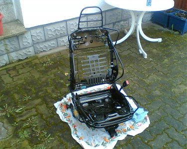

ich habe meine nämlich heute auf E und Memory umgebaut
funktioniert top.hatte zwar ein wenig Panik zwecks nur einem Versuch usw.aber alles geht.:D

ja ein paar habe ich gemacht muß noren noch die verkleidungen bestellen und dann ist es ganz fertig

Hallo
also ich hatte das Glück bei ebay Passat 3B Memorysitze zu ersteigern für 46,50 Euro
der Aufwand hält sich in Grenzen,ich habe erst den Fahrersitz fertig und nur 2-3 Bilder aber beim Beifahrersitz mach ich ein paar mehr.
@ vr-six schau mal in die aktuelle VW Scene oder im hintergrund des Bildes da ist ein Golf 3 zu sehen da sind sie drin.
achja die Schalter sitzen da wo sie hingehören,Sitzverkleidung vom Recaro Sitz (werden heute bestellt) da die Passat Sitze nicht klappbar waren sonst würden diese auch passen
also ich sag mal das hat nicht jeder :great:

das ist das letzte Bild vom WE
morgen bekomme ich hoffentlich die VW Teile, dann wird bezogen und eingebaut
wenn der fertig is wird der Fahrersitz gemacht....
P.S alter Ideenklauer *lol* :p

ja die Idee hatte ich dann schon noch länger, hatte aber das selbe Problem, nie die passenden Sitze gefunden...
Ja die bleibt wie bei Original Recaro Memory Sitzen mechanisch
