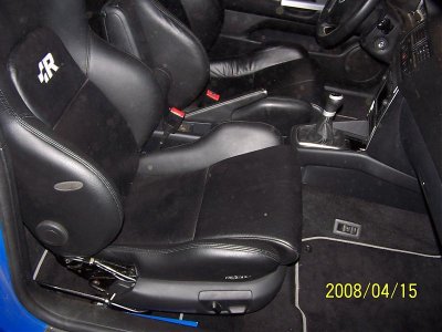

hier mal ein kleines Update, die kleinen Verkleidungen sind bei mir auch noch im Rückstand.
Und noch einen riesen Vorteil hat das jetzt, das Easy Entry fällt weg und die lehne knallt nicht mehr gegen die Sonnenblende beim Umklappen

  • R32 Sitze im IVer mit Memory Beitrag #24
wieso fällt das weg? hä? bei mir gehts noch
ich habe aller verkleidungen gestern bekommen,mein fahrersitz ist fertig und we mach ich den anderen :D
  • R32 Sitze im IVer mit Memory Beitrag #25
weil original 2 Türer memory Sitze kein Easy Entry haben (was ich auch gut finde, da meine Rückbank eh jungfreulich ist)
die kleinen Verkleidungen sind immernoch im Rückstand, hast mir wohl die letzten weggeschnappt *lol*

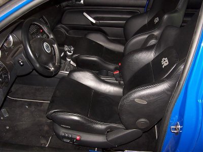

  • R32 Sitze im IVer mit Memory Beitrag #26
isch habe fertisch :D

  • R32 Sitze im IVer mit Memory Beitrag #27
Sieht gut aus und was kostet der Spass so???
  • R32 Sitze im IVer mit Memory Beitrag #28
Schweiß, Blut (dank Polsterklammern *g*)
und nen Satz Spendersitze
  • R32 Sitze im IVer mit Memory Beitrag #29
Drück dich mal in Zahlen aus ;)
  • R32 Sitze im IVer mit Memory Beitrag #30
+-0
ich hab nagelneue G4 Highline Memory Sitze bekommen und zerlegt, mit dem Verkauf der Polster etc, waren die kosten für Umbau gedeckt
neu bei VW kommt man sicherlich auf Kosten jenseits der 2000 Euro
  • R32 Sitze im IVer mit Memory Beitrag #31
jabei mir war das auch so habe nur stoffsitze vom passat 3b genommen
die habe ich günstig bei ebay geschossen für 46,50 euro pluß versand
der erste sitz hat mich zwei abende arbeitszeit gekostet denn ich wußte nicht wie geh ich ran. ich hatte ja nur eine chance (ich wollte ja nicht die R hocker in äsch machen ) und der zweite sitz war in 4 stunden erledigt ist ganz easy die sache
aber jetzt ist glaub ich vorbei mit günstig sitze bei ebay usw :D
