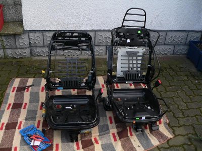

also, ich habe nen kompletten Highline Sitz genommen und den Extra Rorhrahmen vom R32 übernommen und dann bezogen.
Die originalen memory Sitze für den 2 Türer haben kein Easy Entry, bei Fernando seiner Lösung ist das Sitzgestell das gleiche geblieben und er hat noch Easy Entry.

So, mit Fernando (r32 nelson) "method" - original Koenig bleibt Easy Entry.
Mit Ihren "Highline method" - nichts. Also muss den Extra Rohrrahmen vom R32 sitze Schweißnaht.
Klar!
Wissen Sie ob die "highline" sitzfläche zum Koenig Lehne Befestigung?

hier ein Bild zur Verdeutlichung

Hallo leute ich bin neu hier unh hab gleich mal ne frage erst mal hut ab ich würde mich so ein umbau nicht trauen wobei ich ihn auch gerne hätte da ich vermutlich alles da habe ..nun folgende frage
ich habe ein Bora highline mit memory sitze ich hab mir die R32 sitze zugelegt und musste feststellen das die originalen vorne mit schrauben gesichert werden die R32 aber ja gewindestifte haben !! ist das ein problem ? lässt sich das si beheben oder muss ich nun die ganze konsole umbauen ?
