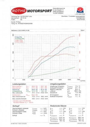

Anbei das Diagramm mit meinem G35

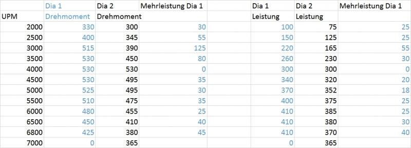

Dann schau mal, dass er da langsam erst ansteigt und später erst massiv. Hintenrum fällt er total ab und bei 6800 ist dann Schluss. Drehzahl gesenkt ???
Was bringt es, wenn er bei 3000 kommt und dann obenrum abmagert, ab 5500 macht so ein r erst richtig Spaß und der muss dann auch bis 7200 drehen. :great:
Sage es nochmal, bei dem Wagen ist die Abgasseite zu klein.
so,so....

spammt doch nicht seinen thread zu *lol*
Er hat ja sein Diagramm auch rein gestellt, also scheint ihn das auch zu interessieren, nur ist das etwas schwer zu lesen...mal sehen vielleicht Liste ich das mal als Vergleich mit.

Natürlich interessiert mich das auch. Keine Ahnung, wie ich das Diagramm größer bekomme. Die Originaldatei ist gut lesbar.*noahnung*

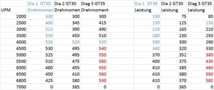

So nun mit dem Rothe so gut ich es erkennen konnte, ab 4.500 Upm kommt dann der GT35 untenrum bis 4.500 fährt der kleine Diag 1 vorne:
edit: @ Rothe, einfach Irfan View und Datei dort vergrössern und schärfen, speichern und hochladen , fertig

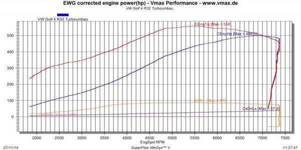

Hier mal mein Diagramm GT-35
Meine Abstimmung gefällt mir aber noch nicht und dient hier nur mal zum Vergleich
Vielleicht so?
Wieso steht da Schaltgetriebe? Der hat doch DSG, oder?
